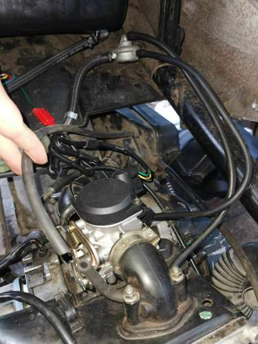

Es gibt drei offenliegende Schläuche, bei denen ich keine Ahnung habe, ob sie so offen liegen sollten, werde morgen nochmal genaueres zu den Schläuchen schreiben, vielleicht ist einer davon einfach nicht eingesteckt
Ok, wenn der wirklich nen neuen Motor hat, is das jetzt unrelevant.
Mach am besten Bilder von den Schläuchen und lade die hoch, so ist es einfache, was dazu zu sagen.

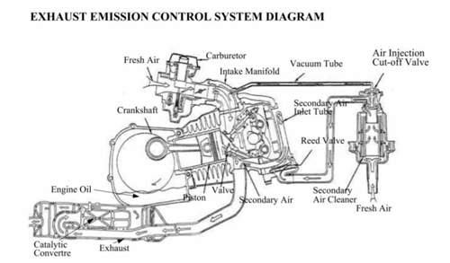

Zu deiner fragen nach den schläuchen ...
folge dem link und dort sind etliche explosionszeichnungen. dort sollte man das nachverfolgen können.
https://www.kymcoersatzteilshop.de/index.php?cPath=61_76_233
Gruß Parunzel
PS
auf dem einen Bild sieht dein gaszug am vergaser sehr lose aus. vielleicht falsch eingehangen ?
