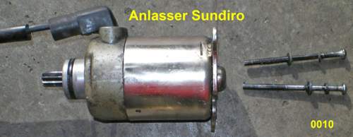

Roller Anlasser dreht leer: Anlasser und Freilauf ersetzt ohne Erfolg.
ACHTUNG; Anscheinend der dreht Anlasser falsch rum, obwohl das dicke rote am Anlasser, und schwarze Kabel an Masse geschraubt worden sind. Stecker sitzt auch richtig rum.
Kann geschlossen werden, denke ich!
Guten Tag allen,
folgendes vorab gesagt.
China Roller: Linhai LH 50
12V überbrückt > Anlasser dreht wie Wild! ohne Veränderung am Schadensbild
Anlasser ersetzt
Freilauf ersetzt
Teile geschmiert
Akku in Ordnung /Sogar neue probiert
Also zur Vorgeschichte: Habe den Anlasser mal ausgebaut gehabt zum reinigen. Gesagt getan, wieder eingebaut und siehe da. Anlasser dreht leer durch, als ob der Freilauf weg wäre. (Davor ging mein eStarter, zwar schwach aber funktional!)
Aufgemacht, Freilauf da. Hm, komisch. Also zamm gebaut und nach ner Weile aufgegeben zum suchen.
Anlasser und Freilauf ersetzt, 12V Autobatterie dran > Und wieder. Anlasser dreht munter vor sich hin
TLDR: Anlasser neu, Freilauf neu, alles geschmiert.Freilauf wird trotzdem nicht ausgetrieben.
Wer da der sowas mal hatte? Oder mir sagen könnte was es sein kann?
Hab das alles mittlerweile tausend mal zerlegt und zusammen gebaut, am Ende mit den Nerven haha
Fehlt da was? Hab ich was verloren beim zerlegen und etc? Ist da was verschlissen am Gehäuse oder sonst wo? Eh...

Da kannste wirklich nichts falsch einbauen,selbst wenn die Kohlen mit dem Deckel komplett gedreht wird ,passt hinterher die Befestigung nicht mehr.Zumindest bei mir ist die aussermittig angebracht.
Anlassersundiro0009
Anlassersundiro0010
Anlassersundiro0011

Plus ? Minus vertauscht?
@kranenburger schrieb am 2. Juli 2020 um 20:36:30 Uhr:
+ am Anlasser, - auf der Schraube, sprich Masse.
Zumal ich beim neuen dann auch die Kabel mit ersetzt habe, sprich direkt am Stecker neu.
Das sich da was falsch rum dreht, dacht ich mir auch schon.
Wäre die frage, warum? Nächste Frage, welche Richtung dreht sich die Variomatik? Links oder rechts rum?
In welchem Zustand sind die Kohlen von den Schleifern?
Der Freilauf fängt ja an aus zu fahren, aber nicht weit genug, in sofern glaube ich noch nicht, das die Laufrichtung falsch ist.
Packt denn der Anlasser einwandfrei in das Ritzel des Freilaufs?
Auf Bild 2 sieht mir das aus als ob der mal schief eingebaut wurde und am Gehäuse gefressen hat.

Ist es denn überhaupt der richtige Anlasserfreilauf, d.h., greift das Anlasserritzel überhaupt in das große Ritzel des Freilaufes ein? Aus den Bildern geht das leider nicht hervor.
Und dann wäre die Frage, ob nicht der Anlasserfreilauf selber kaputt ist; da ist nämlich eine Feder drin, die nach jedem Anlaßvorgang das durch Fliehkraft in die Vario eingreifende Ritzel zurückholen soll, und diese Feder kann schon auch mal kaputt gehen.
Ja irgendwas ist da schief gelaufen.
Vom Anlasser das Ritzel muss soweit aus dem Loch kommen das es permanent in das große Ritzel vom Freilauf greift, der Anlasser ist nicht mehr als ein Motor der sich dreht, da geht nichts rein oder raus. So wie es jetzt ist kann keine Verbindung sein und der Anlasser dreht ins leere.
Dann auf dem anderen Bild sieht es aus das der Freilauf hinten am Gehäuse schleift weil es so hell ist. Wenn ja schafft es der Anlasser auch nicht den Motor schnell zu drehen, so stark ist der nicht. Kann sein das da eine dünne Scheibe zwischen fehlt. Aber erst wenn es geklärt ist was mit dem Anlasserritzel ist.

Wie hast du es geschafft, nachträglich den fetten roten Text in deinen Startpost reinzueditieren. Das funktioniert doch nur wenige Stunden. 🙄
Hast im ausgebauten Zustand beim neuen Anlasser einfach mal Plus und Minus vertauscht, sprich Batterieplus ans Gehäuse und Minus am isolierten Anschluß des Anlassers? - Im eingebauten Zustand des Anlassers klappt das selbstverständlich nicht, weil das Metallgehäuse des Anlassermotors mit Rahmenmasse verbunden ist. 😁
Gruß Wolfi
PS: Beiträge werden in MT nur in Ausnahmefällen geschlossen (Schloßsymbol) - z.B. bei unerlaubten Tuningthemen, wozu dieser Post keinesfalls zählt. Der fette rote Text direkt im Startpost wird vielleicht später für andere Forumsuser hilfreich sein, wenn sie über die Sufu auf diesen Thread stoßen. 🙂
Nachtrag: Um die Drehrichtung deines neu gekauften Anlassermotors zu ändern, müßtest du die Anschlüsse an den beiden Schleifkohlen umlöten - oder noch einfacher beim Händler gegen einen Anlasser mit korrekter Drehrichtung umtauschen.

verpolte Anlasser halte ich für unwahrscheinlich. Die Drehrichtung sollte auch passen. Allerdings fährt der Freilauf nicht weit genug aus. Entweder ist da etwas im Weg oder die Kraft des Motor passt nicht.
Gruß Carsten
Und immer noch,nach dem Bild ist das Ritzel vom Anlasser nicht weit genug raus das er überhaupt das Ritzel vom Freilauf berührt und somit nur der Anlasser dreht. Es sei denn ihr seht was anderes aus dem Bild?

Hab mir das Video angeschaut gerade,der Anlasser dreht verkehrt rum.
Für welches Land/Modell sollte ein "verkehrt drehender" Anlasser sein? Die sitzen doch bei allen Rollern gleich.
