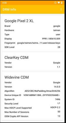

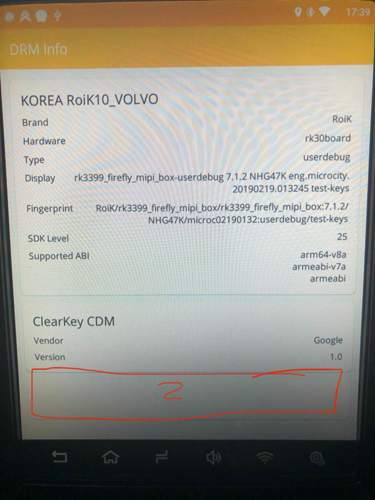

Habe ja das Problem, dass ich über div. TV Apps (Joyn, zattoo, waipu tv, etc) nur öffentlich rechtlich und nicht Private sehen kann (trotz Lizenz).
Ursache scheint gefunden: Die Apps prüfen wohl das DRM Zertifikat (oder Widevine CDM), was unsere Box wohl nicht hat (App = DRM info).
btw. DRM ist eine Prüfung für Medien. Quasi wird damit sichergestellt, dass man die empfangenen Medien nicht manipulieren kann.
Hatte gehofft, das sie wenigstens L3 hat, aber der Eintrag fehlt völlig. L1 wäre natürlich der Hammer.
Das sollte dann ach Netflix etc. betreffen oder zumindest stream in HD.
Hat jemand eine Idee, wie man das selber, nachträglich hinbekommt. Oder DRM vortäuschen kann?
Von Brad erhalte ich keine Rückmeldung.
