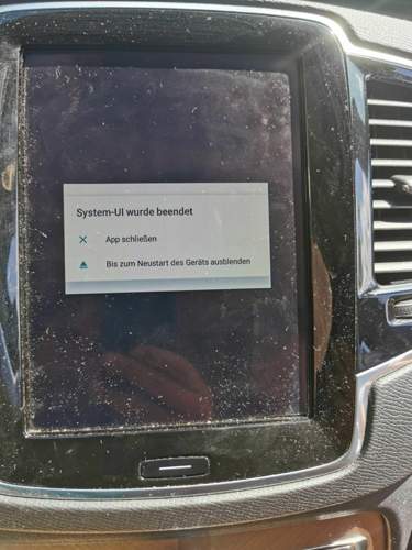

@tingletanglebob schrieb am 02. Aug. 2019 um 19:38:12 Uhr:
Habe jetzt die 1.3.9 vom 19.02. von KAP bekommen
Kannst du mir die Datei irgendwie schicken?
Meine Box startet nicht mehr durch

@BANXX schrieb am 1. August 2019 um 19:39:00 Uhr:
So, jetzt fängt der Waze Kram auch bei mir an. Nachdem ich die Box eingebaut habe war wochenlang kein Stress mit Waze aber seit zwei Wochen (aus dem Nichts) verliert er das Login und ich muss mich jedes Mal (!) neu anmelden. Hatte jemand die Ursache raus bekommen?
Genau das ist auch mein Problem seit Anfang an.
Hatte das schon mehrfach bei Brad gemeldet, aber es tut sich nichts.
Habe daraufhin mit Automater div. Startverzögerungen eingebaut (hatte es im Autostart drin), z.B. erst starten, wenn WLAN aktiv.
Hat aber nichts gebracht.
Das seltsame ist, mal läuft es wochenlang ohne Probleme und dann sind die Login-Daten fast täglich weg.
Habe den Verdacht, dass die box sich "seltsam" verhält.
Öffne ich z.B. bei Verschlossenen Wagen die Heckklappe, startet die Box! ohne Zündung an.
Steige ich dann ein und starte den Wagen, startet sie erneut.
Evtl. ist das kurz aufeinanderfolgende starten der Box der Auslöser.
Hat jemand einen Tip, wie man die Startvorgänge loggen könnte?

@Waze > Versuche noch einmal einen Ansatz. Und zwar, wer hat das Problem mit dem Vergessen der Login-Daten und wie ist die NEU Box angeschlossen?
Hat jemand das Problem nicht und es an der Beifahrerseite angeschlossen?
Bei mir Problem vorhanden - Anschluss OBD
Interessanterweise war es vier Wochen oder so zuverlässig, d.h. der Login blieb gespeichert, nun kann ich machen was ich will - bei jedem Neustart fragt er wieder....
ich hatte ja zuerst darauf getippt, dass es mit dem Installationsort der App zusammenhängt, also intern oder SD. Durch RUmprobieren kann ich nun aber sicher sagen, dass es das NICHT ist...
Dazu kommt, dass auch MIT Autostart, bei mir via Tasker, als auch OHNE Autostart der App, sprich: ich starte Waze von Hand, keinen Unterscheid machte
Habe derzeit Waze komplett deinstalliert und habe nur noch Google Maps im Einsatz 🙁
Ich hab die neue Box per OBD angeschlossen. Intern installiert. Kein Autostart. Keine Probleme. Hatte das vielleicht zwei mal in der ganzen Zeit. Nutze waze jeden Tag. Allerdings habe ich mir angewöhnt, es erst zu starten wenn blitzerde gestartet ist und Daten hat (=grün ist).
Wie es der Zufall so will: Heute morgen kam beim Start von waze "select country" oder language...
Wenn man dann nichts eingibt, sondern die app per task manager abschießt und neu startet, sind die Daten wieder da. Vielleicht hilfts ja.
Mal eine Frage an diejenigen, die die Box rechts auf der Beifahrerseite angeschlossen haben: Startet sie dann auch schon, sobald man eine Tür öffnet? Das macht sie bei mir nämlich (über OBD2) und fährt dann manchmal nicht richtig hoch bzw bleibt hängen. Alternativ würde ich mal die 12V-Dose in der Mittelkonsole als Stromquelle nehmen. Die hat laut Manual erst in Zündstellung I Power.
