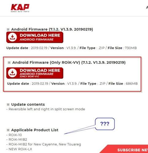

Die für ROIK VV, 686 MB
Danke
Zur Info: Musst bei mir nach dem Update die Einstellungen mit dem Keypad neu setzen (hatte div. Änderungen wegen meinen Kameras). Danach die auch die evtl. nicht vorhandenen Icons für z.B. HDMI, etc. wieder da.
@TorX007 schrieb am 19. März 2019 um 11:34:05 Uhr:
ACHTUNG: DIESES Update ist NUR für die NEUEN ROIK's!!!

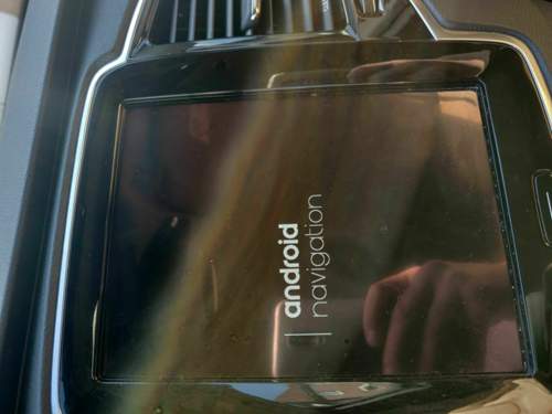

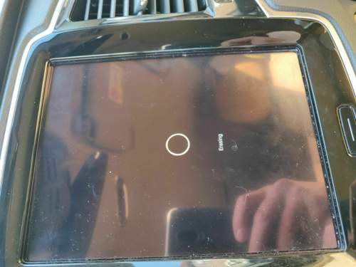

@TorX007 schrieb am 19. März 2019 um 12:8:52 Uhr:
ACHTUNG: DIESES Update ist NUR für die **NEUEN **ROIK's!!!
Bei mir ist die Installation von 1.3.9 mitten drin abgebrochen worden.
Hab dann die Box aus dem Tunnel ausgegraben, und mit Recovery Taste nachinstallieren wollen.
Lief auch nicht zu Ende.
Danach gab es nur noch unendliche Reboot Schleife.
Abhilfe hat die 1.3.0 aus der DropBox geschaffen.
Jetzt läuft die Box wenigstens wieder.
Hab mit Brad geschrieben. Er sagte darauf hin dass für New ROiK VV dieses Jahr noch kein Update gab.
Auf der Website von
@TorX007
ist das mittlerweile überarbeitet worden.

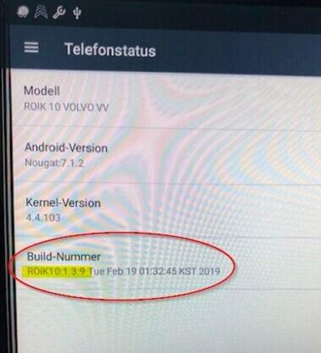

Das ist ja mal gerade mächtig seltsam!!!
Ich habe diese Version 1.3.9 von der Website installiert (wo diese immer noch drauf ist) und die lief problemlos durch und ich habe definitiv das neue ROIK mit vorher 1.3.0. (siehe Screenshot oben).
Siehe Bilder.
Wie bekommst Du Brad dazu so schnell zu antworten? Chat?
Höre schon seit längerem nichts mehr von ihm?
2019-03-19-15-20-36-microsoft-edge
2019-03-19-15-26-08-fotos
