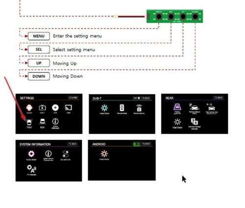

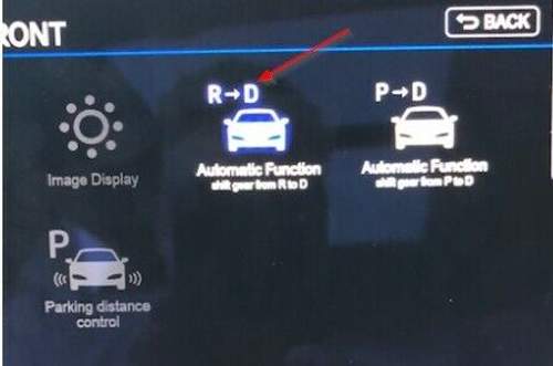

Nein, keinen Kniff, aber Wahrscheinlich sind die Kabel nicht mehr 100-prozentig verbunden. Sind extrem instabil befestigt. War bei mir auch nach ein wenig testen plötzlich so. Habe sie dann nachgelötet.
Was für ein keypad? Wovon spricht ihr....Danke gixxer, seitdem du vom Problem hier geschildert hast, hab ich drauf geachtet und es nervt mich jetzt. Vorher fiel es mir nicht auf.
Dieses Keypad meine ich.
Bin da reichlich tief drin eingetaucht und hatte reichlich Fragen an Brad. Evtl. ist er nun genervt und antwortet nicht mehr ;-(
Siehe beiliegende Bilder.
Habe bei mir 10 Sek. eingestellt. Läuft nun ganz gut.
So etwas sollte eigentlich in die Doku rein.
Das Problem müsste jeder haben!

@TorX007 schrieb am 20. März 2019 um 09:55:57 Uhr:
