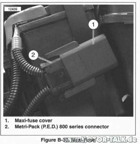

Bin gerade liegen geblieben.... Moped normal ausgemacht.... na 5min standzeit ging es nicht mehr an. Benzinpumpe läuft... Doch startknopf ohne Funktion. Was noch auffällt ist der Tacho zeigt 50kmH an und im Display steht nichts mehr. Alamanlage stellt sich auch nicht mehr scharf. Irgendwer nen tipp....?

Zündung ein (sonst gibt's vielleicht Alarm). Security System über FOB deaktivieren, wenn du so was hast, bei neueren Modellen funktioniert es automatisch. Die Hauptsicherung ziehen, paar Minuten warten. Sicherung wieder rein (ohne Zündung an sonst gibt's ggf. Probleme). Zündung einschalten. Das müsste die Elektronik komplett "reseten".

Ist eine der ersten 2008. Ich habe den neuen fob ohne Knopf. Batterie ist neu und der Austausch gegen eine verpackte brachte auch nix. Die Sache mit dem Tachometer find ich komisch.wo finde ich den Hauptschalter ? Ständer usw habe ich natürlich dran gedacht :-)
Jetzt habe ich ein Verständnisproblem. Wann hast du die Batterie ausgetauscht ? Vor oder nach deiner Panne ?
Meinst du mit Hauptschalter die Hauptsicherung ? Wenn ja, ist sie irgendwo neben der Batterie platziert (siehe Foto aus einem 2007 Manual). Hoffe das ist bei deinem Modelljahr auch so.
Gruß Michel
Maxi-fuse-maxifuse
Ok das ist dann wie Batterie abklemmen denke ich. . Werde ich mal testen... im fob die habe ich Anfang vom Sommer gewechselt.... und nach der Panne als versuch nochmal. Das bracht aber nix. Aber wenn ich mich entferne stellt sich der Alarm auch nicht scharf
