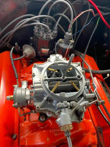

Stelle mal ein paar Fotos vom Vergaser hier ein. Vielleicht läßt sich etwas erkennen.

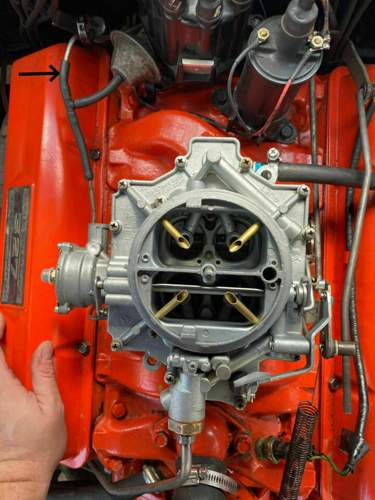

Schau mal alle Unterdruckschläuche nach, insbesondere das Gedöns zum Getriebe. Ich krieg das nicht aus dem Kopf zusammen, aber da ist irgendwas mit dem Steuerdruck, was das verhindern soll.

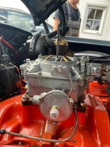

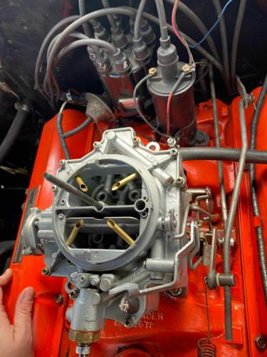

Hier die Bilder
Hier die Bilder wie gewünscht
