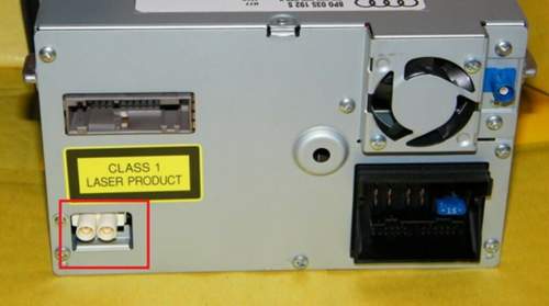

ich klinke mich mal hier ein, weil ich ein Problem mit meinem "neuen gebrauchten" RNS-E habe.
Vorweg: mir wurde das Navi (aus 2004er A3) geklaut, habe mir dann vom Navi Händler ein gebrauchtes Navi (mit Code) gekauft und dieses probeweise angeschlossen (HW080, SW650).
Navigation funktioniert, Naviansagen ebenfalls.
Im Radiomodus kommt nur ein Rauschen aus den Boxen, und es erscheint eine Fehlermeldung:
RPR1 K.O.
Sender lassen sich nicht suchen.
Die fahrzeugseitigen Anschlüsse wurden nach dem Diebstahl beim 🙂 in Ordnung gebracht. Habe die Verbindung mehrmals überprüft (Sichtprüfung und auf festen Sitz geprüft).
Hat jemand eine Idee?
MfG
fatboyle
Bin mir gerade nicht sicher, ob ich die Buchsen mit den richtigen Steckern versehen habe.
Was genau kommt denn an die Buchsen (siehe roter Kasten im angehängten Bild).
MfG
fatboyle
Bild-3
Da kommen die Antenne und die Diversity Umschaltung rein.
So aus dem Gedächtnis behaupte ich Antenne außen und Diversity innerer Stecker. Am besten mal bei Ebay so einen Umbauadapter von Concert 2 auf RNS-E suchen oder beio Kufatec, da kann man dann anhand der Gegenstücke sehen welcher was ist.

Die Lösung mit dem Umbauadapter würde mich wundern, da ich vorher auch ein RNS-E verbaut hatte.
Trozdem danke für den Hinweis.
Dann werde ich die beiden Stecker mal vertauschen und ausprobieren, was passiert.
Oder sollten sich die Anschlüsse am RNS-E mit den (Modell-)Jahren verändert haben!?
