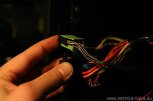

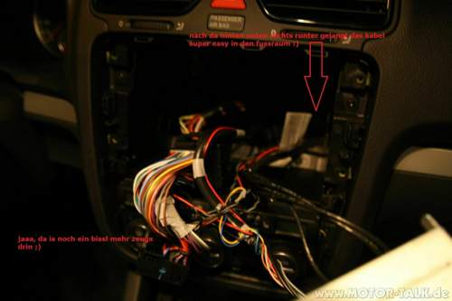

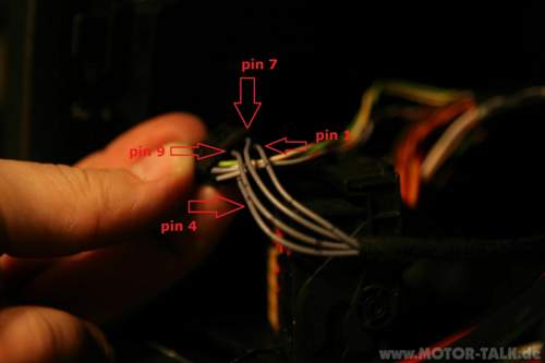

weil mich jemand so nett gefragt hat und ich gerade zeit hatte hab ich mal ein paar fotos von meiner verkabelung vom kufatec kabelsatz gemacht. dazu noch eine beschreibung für werksseitig verbaute FSE:
also das kufatec kabel ist in dieser version vierpolig. ein ende mit vier offenen pins beschriftet (wenn ichs mir jetzt richtig gemerkt hab vom auto bis vorm rechner) mit 1;4;7 und 9...schlagt mich net wenn ich was falsches sag, steht aber auch drauf auf den adern...die kommen am quadlock stecker vom rns in den steckerteil der im grünen gehäuse ist, grünes gehäuse runter und richtig, die jeweiligen pins in die buchsen die auch so nummeriert sind wie die kabel...ich glaub hinten am rns ist die pin belegung aufgedruckt...wenn net gibts die auf jedenfall irgendwo im netz...
die andere kufatec kabel seite kommt zur FSE unterm beifahrersitz...den stecker vom steuergerät abmachen, vom gehäuse befreien, die kabel von pin 11 und 12 auspinnen (bissl genauer anschauen dann sieht man wie es geht), merken welches kabel 11 bzw 12 ist ggf. markieren, kufatec kabel ader 11 und 12 dort aufstecken wo vorher ausgepinnt wurde, die alten kabel in das mitgelieferte stecker gehäuse einklemmen, mit den anderen zwei adern verbinden...fertig.
hab noch ein paar bilder angefügt, sollten erkennbar sein.
bin jetzt KEIN profi autoelektroniker oder so aber mit ein bissel gesundem allgemeinen elektrik verstand solltes es schon gehen. auf einem der bilder sieht man meine kabel nach rechts unten weggehen: von dort gehts unter den teppich vom beifahrerfussraum und dann zur fse box...beim ziehen hilft hierbei ein etwas starrerer draht 😉
wers nich kapiert sollte es lieber machen lassen, der tipp über mir scheint doch recht brauchbar, zumindest für den münchner raum 🙂 soweit ich kann steh ich auch gern zur verfügung (auch raum münchen oder mit ein wenig glück auch selten mal raum leipzig).
edit: hab grad noch ein belegungsplan bildchen eingefügt 😉
Entsprechender stecker am quadlock
Entsprechende pins
Kabelführung
