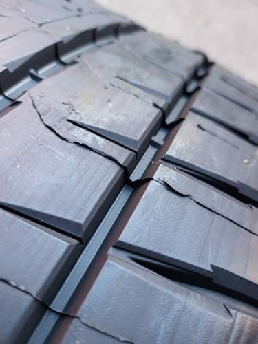

Der TÜV verweigert mir die Plakete wegen porösen/rissigen Reifen-Flanken
(alle 4 Reifen). Soweit in Ordnung und kann ich verstehen. Aber - die Reifen habe ich vor einem Jahr (2021) im Herbst als neue Winterreifen bei einem renomierten Fachhändler im Ort gekauft und dort montieren lassen. Laufleistung seitdem in dem einem Jahr 3000-4000 km. DOT ist irgendwas mit 2020. Kann ich das reklamieren, selbst wenn es, auf Vorschlag vom Händler, Billigwaren war.
38 Antworten
@camelffm-2 schrieb am 16. November 2022 um 10:47:41 Uhr:
Schon aufgefallen was da in der Sicke steht ? 1205....
Und so wie derRiss da am Profil Quer über den Reifen aussieht, waren das Runderneuerte.
Dann passt das mit 1205 auch.
Das vermute ich auch, leider äußert sich der TE nicht, was das nun für ein Fabrikat war.
@seahawk schrieb am 16. November 2022 um 12:59:08 Uhr:
Das Problem dürfte wohl dieser Riss sein. Das sieht nach Karkassenbruch aus und damit kann keine Plakette erteilt werden.
@camelffm-2
Das ist kein Riss.
Gewöhnt Euch doch bitte endlich mal an Bildmaterial an einem geeigneten Endgerät und nicht auf einem Telefon zu sichten.
Von den Schatten her hätte es einer sein können, aber eben vielzu gerade. So etwas ist aber bei einem guten Reifen nicht so sehr über die ganze Lauffläche sichtbar. Ich kenne das eher von Runderneuerten.

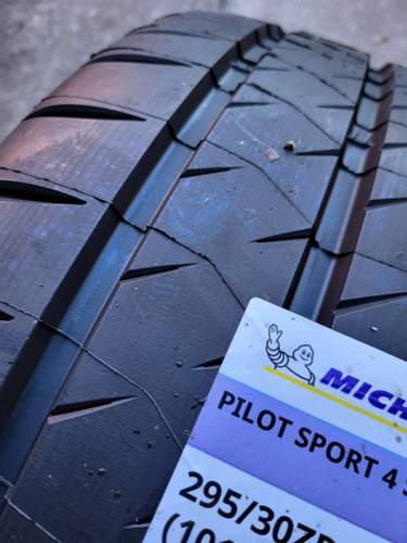

Und was mein Telefon betrifft mit dem ich das anschaue.... Das hat 32''....
Dscf1468
Ich schick dir das nacher von einem nagelneuen Michelin Pilot alpin 5....
Denke mehr Premium geht nicht
@camelffm-2 schrieb am 16. November 2022 um 14:40:32 Uhr:
Wenn das nicht hilft --> Fielmann
Zwar nicht der Pilot Alpin aber dafür der Pilot Sport
Und wo sind da Risse ?
Das sind Produktionsreste.
@Chaos1994
Dann frag mal @camelffm-2 . Der sieht da Risse.
Ich bin mir sicher, dass @Unimog8000 darauf hinaus wollte.
Ja genau, darauf wollte ich hinaus.
Hätte die Zitierfunktion nutzen sollen, sorry
