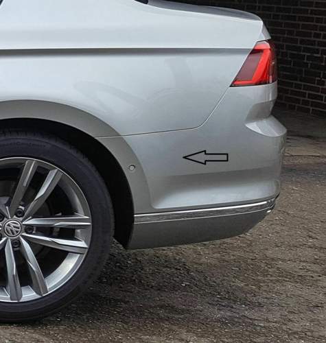

Meine Werkstatt hat den Wagen nach einem Garantieaufenthalt entgegen meiner Anweisung in die Waschanlage geschickt und mir prompt die Türen und den hinteren Stoßfänger zerkratzt.
Zum Glück habe ich den großen und tiefen Kratzer im Stoßfänger noch vor Ort bemerkt und gleich reklamiert. Wird beim nächsten Aufenthalt zwecks Hinterachse bereinigt.
Der Händler meinte, das könne der Lackdoktor vor Ort machen, aber ich frage mich aber, ob das dann noch fachgerecht ist? Der tiefe Kratzer ist ca 4-5cm lang und hat die obere Struktur des Stoßdämpfers beschädigt. Ich tippe auf einen aus dem Radkasten herausgebürstetem Fremdkörper.
Daher die Frage was in so einem Fall fachgerecht ist. Der Kratzer befindet sich ca. an der markierte Stelle
20160313-152909-2
Ich kann auf dem Bild nichts erkennen. Nach dem der Kratzer nicht bis auf das Blech gehen wird, wird es wohl nur eine optische Geschichte sein. Also wenn du nach der Lackierung nichts mehr siehst wird es ok sein. Ich wasche nur mehr mit der Hand (in deinem Fall kannst du nichts dafür). Aber ich hatte nach der letzten Waschanlage auch Kratzer. Die gingen aber leicht raus. Komisch ist nur, mit dem alten PKW war ich dort auch immer und hatte nichts. Vielleicht sieht man bei dem reflexsilber die Kratzer leichter? Oder ist die Klarlackqualität schlechter geworden?
Das Foto sollte auch nur darstellen an welcher Stelle sich der Kratzer befindet.
Blech ist an der Stelle leider nicht, nur Plastik
Hast Recht, ist ja die Stoßstange. Dann kann nicht viel sein.Also keine Rost bei schlechter Lackierung usw.

@Galak1975 schrieb am 16. März 2016 um 15:03:12 Uhr:
Lass das ruhig den Lackdoktor machen. Wenn dieser sein Handwerk versteht, wirst du danach nix mehr sehen und auch das ist fachgerecht. Ich mache das täglich bei uns mit Bentley und Phaeton.
Da du Reflexsilber 8E8E hast, müsste man schon sehr viel der Stoßstange einlackieren, wenn nicht sogar komplett. Und da bestünde mitunter wieder die Gefahr, das die lackierte Fläche deutlich dunkler ist.
Genau dieses Thema hatte nun ein Freund von mir mit seinem Audi, welcher demzufolge nun zum 3. Male zum Lackieren geht.
Fast richtig, das ist Tungsten Silver :-)
Wie macht der Lackdoktor das genau, wenn diese Risiko des Farbunterschiedes besteht?
