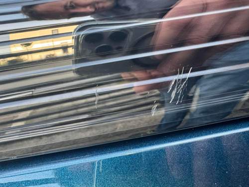

heute habe ich an der Frontlichtleiste einen Riss im Acrylglas entdeckt. Vor drei?Tagen habe ich das Auto noch gründlich gewaschen, und da war kein Riss zu sehen. Ich hatte keinen Unfall und habe auch keinen Steinschlag bemerkt. Beim Betrachten des Risses kann ich keinerlei Hinweise auf äußere Einwirkung, etwa Einschlagstellen, erkennen. Habt ihr dieses Problem auch schon einmal gehabt? Was glaubt ihr, woran es liegen könnte, und wie würdet ihr damit umgehen?
Vielen Dank im Voraus für eure Informationen!

Ich habe in einer Facebook-Gruppe gesehen, dass sich zwei weitere Personen darüber beschwert haben.
Sie sagen, die Außenseite sei glatt und die Risse kämen von innen.

@Ionutzz83 Beim 2. Bild in Deinem Kommentar scheint auch ein passender Kratzer im Stoßfänger zu sein, also eher ein mechanischer Schaden.
Ansonsten, eine mögliche Ursache könnte ein falscher Waschanlagenzusatz sein, gerade bei preiswerten gibt es immer noch welche im Handel (oder auch aus falscher Sparsamkeit selbst gemixte), die bei Polycarbonat Spannungsrisse verursachen. Sollte dann eigentlich auch auf dem Gebinde stehen. In dem Fall könnte es mit der Garantie natürlich problematisch werden. Einen Materialfehler kann man natürlich auch nicht ausschließen, ein Fall für die Werkstatt, und wenn nur zur Begutachtung, ist es allemal.
Schau nochmal genau hin, dachte auch erst, dass ein "passender" Kratzer in der Stoßstange ist.
:D
Ist aber die Reflexion des Handys. Auf Spiegelung des Kameramoduls und der Finger achten, dann sieht man es eindeutig.

der Riss ist von außen mit dem Finger spürbar.

Nein, das war wohl ein Steinschlag.
Meiner Meinung sieht das auch nach Steinschlag aus. Druck von außen und nach innen öffnet sich der Riss. Hartplastik ist eigentlich nicht für sowas geeignet.
Fällt in der Kasko doch unter Kleingläser und diese sind in der Regel ohne Selbstbehalt. Melden und Tauschen lassen.
