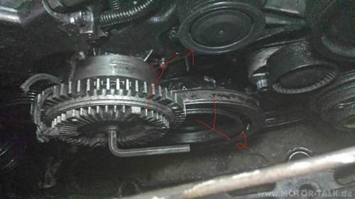

Naja gesagt getan, gestern auf die Bühne und ich wollte dann den defekten Dieselschlauch und den Riemen incl. Spannrolle tauschen, jedoch kam dann noch mehr Unheil auf mich zu.
Die von der Kurbelwelle das Schwungrad oder wie das Teil heisst ist auch defekt, dort ist auch Diesel drauf gelaufen und hat das Gummi angegriffen und ebend dieses zerstört, sprich ich muss diese Scheibe wo auch der Riemen drüber läuft auch ersetzen.
Hab dann den Kühler ausgebaut, weil ohne bekommt man diese Teile nicht ausgebaut.
Dann habe ich von dem ViscoLüfter die Flügel demontiert und so habe ich jetzt ein bisl Platz diese defekten Teile zu wechseln, jedoch stand ich dann vor erneuten Problemen.
Dort wo die Flügel von dem Lüfter drauf sitzten bekomme ich nicht demontiert, sprich vor Kopf sitzt eine Innensechskantschraube, wenn ich dort drehe, dreht sich auch der hintere Teil .dort wo der Rippenriemen drüber läuft mit.
Dazu bekomme ich dir grosse SW 27 Schraube von der Kurbelwelle worauf die Gummischwungscheibe sitzt nicht gelöst, Kurbelwelle dreht sich mit.
Meine Frage an Euch:
Wie bekomme ich die beiden Teile gelöst???
Auf dem Bild Teil 1 und 2.
Bild anbei:
Danke dafür...

Die Viskokupplung kann man irgendwo gegenhalten, ist da kein Sechskant wo man einen Schlüssel ansetzen kann? Sonst musst Du die Riemenscheibe gegenhalten. Beim w124 braucht man dafür einen Spezialschlüssel der die Befestigungsschrauben der Riemenscheibe packt...kann man sich auch selbstbauen.
Zur Schraube der Kurbelwellenriemenscheibe: Diese sitzt bei den Dieselmotoren höllisch fest, aus dem Kopf sind es mehr als 300Nm, andere werden es genauer wissen. Die bekommst du entweder mit dem Schlagschrauebr los oder du musst die Schwungscheibe gegenhalten. Mercedes verwendet dafür ein Spezialwerkzeug was von hinten in die Schwungradverzahnung eingreift. Beim w124 war dafür unten in der Getriebeglocke eine Öffnung die mit einem Platikdeckel verschlossen ist.

die Schraube vom Schwingungstilger ( Riemensch,/Kurbelw.) wirst Du ohne besagtes Spezialwerkzeug nicht gelöst bekommen!
Wenn man es trotzdem ohne dieses versucht ,kann es zu Schäden an der Kurbelwelle/ Lager , kommen.

So, mein Schwager hat nun den passenden Gegenhalter gekauft, kostenpunkt 98 Euro, weil er den Wagen braucht, daher wollte er so viel ausgeben...nun muss ich mal sehen wieder Gegenhalter für die Visco Kupplung ausschaut..:-((
Der sieht so ähnlich aus wie der Schlüssel mit dem man die Mutter einer Flex losschraubt, nur sind da nicht 2 Zapfen dran sondern 2 Bohrungen die über 2 der Inbusköpfe der Riemenscheibe passen.
Kann man sich aus einem Stück Flacheisen selber schnitzen...
Nachtrag: hinter der Schraube der Kurbelwellenriemenscheibe liegt (wahrscheinlich) ein Scheibenpaket, das sind aber keine ordinären Scheiben sondern Tellerfedern, die müssen da genau so wieder rein und die Schraube muss mit dem richtigen Drehmoment wieder festgzogen werden, normale Drehmomentschlüssel reichen in der Regel so weit nicht. Unbedingt das korrekte Moment für den Motor in Erfahrung bringen und einen entsprechenden Drehmomentschlüssel besorgen. Das ist ja keine normale Riemenscheibe sondern ein Drehschwingungstilger. Sitzt die Schraube nicht fest genug kann der Kurbelwellenzapfen zerstört werden...dann wirds teuer.

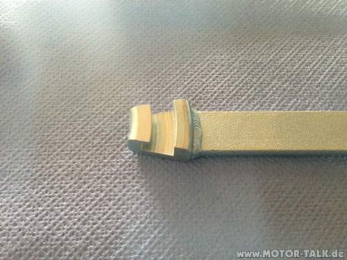

ich mach dir morgen ein foto von meinem...
bor, Du S.u
nein, ok danke.--wäre prima...

hier issa...
