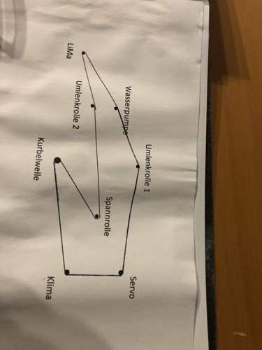

Mir ist gestern der Rippenriemen gerissen, habe schon einen Spannrollensatz bestellt, jetzt brauche ich noch eine Einbauanleitung und ein Diagramm für den Verlauf des Rippenriemen.

Im PIC von Continental Aftermarket findest Du bei den jeweiligen Rippenriemen Kits ein Schema für den Riementrieb, aus dem man den Verlauf erkennen kann. Einbauanleitungen findest Du hier auch.

Ich hatte mir das mal am PC erstellt
Rippenriemen 320 CDI V6

@chruetters schrieb am 18. Mai 2023 um 21:04:24 Uhr:
Die Schemas stehen doch für jeden Motor im WIS. 😉
@Mackhack schrieb am 21. Mai 2023 um 23:16:06 Uhr:
Das stimmt, hatte ich damals noch keine SD. Man(n) weiß sich zu helfen ;-)
Ich hab das sogar ganz oldschool gemacht -
Zettelchen und Stift 😉
