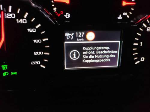

Servus an alle,
heute habe ich mal wieder eine neue Fehlermeldung meines Rifters bekommen. Wir waren im ca. 200 km entfernten München und hatten dazu ca. 100 km auf einer Autobahn zurückzulegen, die größtenteils ohne Tempolimit ist.
Da kaum Verkehr war, habe ich die Chance genutzt und den Wagen laufen lassen. Unter 170 km/h kam ich quasi nie. Das letzte Stück von ca. 40 km Länge war ich zwischen 180 und 200 km/h laut Tacho unterwegs.
Kurz bevor ich die Autobahn verlassen habe, kam die beigefügte Fehlermeldung.
Zur Sicherheit gleich die Anmerkung, dass ich weder mit dem Fuß auf der Kupplung fahre, noch ständig schalte oder die Kupplung lange schleifen lassen würde.
Ausser der Fehlermeldung passierte auch überhaupt nichts. Der Wagen fuhr ganz normal, keinerlei Geruchsentwicklung (die sich evtl. bei überhitzter Kupplung bemerkbar machen würde).
Es dauerte dann auf der Bundesstraße bei Tempomat 110 km/h nochmal gute 50 km, bis die Meldung wieder verschwand.
Mit drängt sich der Verdacht auf, dass das Mäusekino im Auto irgendwie nicht ganz harmonisch aufeinander abgestimmt ist. Ich hatte ja kürzlich über den (vermutlichen) Fehler des Radarsensors berichtet, der auch heute früh nach der Abfhart wieder auftrat, aber nach ca. 5 km Fahrt und kurzem Anhalten mit Motorstop und wieder Anlassen weg war.
Zusätzlich denke ich auch an das Update von Navi- und Displayfirmware, das ich vor ca. 2 Monaten selber über USB-Stick gemacht habe. Vielleicht hat ja auch das einige Bits durcheinander gebracht.
Ich mag das Auto wirklich sehr, aber die Fehlermeldungen gehen mir auf den Zeiger.
Auch bezüglich dieses Problems wäre es hochinteressant zu erfahren, ob jemand schon ähnliche Erfahrungen gemacht hat. Die Suchfunze hat nämlich kein Ergebnis geliefert.
Vielen Dank schon mal
Grüße aus dem Bayerischen Wald
Max
Fehlermeldung Kupplung

Beschränken sie die Nutzung, was für ein toller Hinweis. Schalten oder Anfahren ohne Kupplung? Vielleicht bekommt ein Sensor zuviel Wärme ab und verursacht dann diese Meldung. Wundern würde mich das nicht. Vielleicht sollte in der Beschreibung des Fahrzeugs stehen, Vorsicht, Fahrzeug könnte seltsame Erscheinungen zeigen! Mein Rifter hat mich mal in Stich gelassen, war später Abend, nachdem ich einpaar Kilometer gefahren bin, Motor abgestellt hatte, im Auto gewartet und nach ca 15Minuten wieder Starten wollte. Wie gesagt, wollte. Auto sprang an, wie den Anlasser wieder losgelassen hatte, war auch der Motor wieder aus.... Hab dann mal den Pannennotruf probiert, mangels vermutlich schwacher Netzabdeckung 3Anläufe hierzu gebraucht, sollte eine Stunde auf die Pannenhilfe warten. Nach einer Viertelstunde probierte ich nochmal, und bin dann von dannen gefahren... Pannenhilfe wieder abgestellt und den Freundlichen am nächsten Tag damit konfrontiert, auch der wusste nicht weiter.
