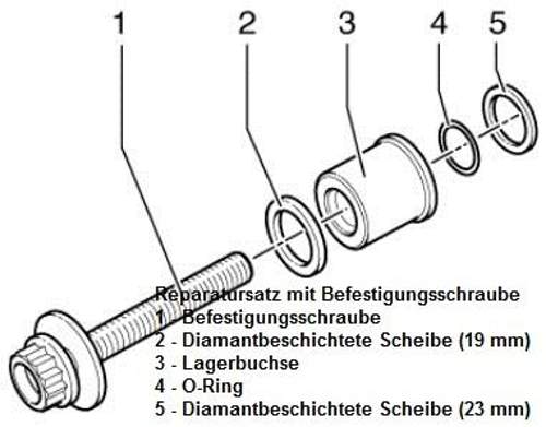

Für die Befestigung des Keilrippenriemenrades gibt es einen Reparatursatz. (s. Bild)
Dazu gehören eine Lagerbuchse und zwei diamantbeschichtete Scheiben mit unterschiedlichem Innendurchmesser. Die beiden Scheiben verhindern ein Mitdrehen der Kurbelwelle beim Anziehen der Befestigungsschraube.
Anzugsverfahren „Alt "
Das Anzugsdrehmoment 90 Nm + 1/4 Umdr. (90°) gilt nur für die Befestigungsschraube ohne angebohrten Schraubenkopf.
Anzugsverfahren „Neu“
Anzugsdrehmoment: 150 Nm + 1/2 Umdr. (180°)
Die neue Befestigungsschraube erkennt man am angebohrten Schraubenkopf .
Alle Anpressflächen von der Befestigungsschraube bis zum Kettenrad der Kurbelwelle müssen öl- und fettfrei sein.
Das komplette Prozedere ist dem Rep.Leitfaden zum BTS Motor zu entnehmen und sollte der Werkstatt eigentlich bekannt sein.
Auszug:
Das Keilrippenriemenrad mit dem Gegenhalter festhalten.
Darauf achten, dass das Keilrippenriemenrad beim Festziehen mit dem Weiterdrehwinkel (180°) nicht versehentlich mit dem Gegenhalter verdreht wird.
– Position der Auslassnockenwelle überprüfen.
– Die beiden Markierungen müssen übereinstimmen.
– Stimmen die beiden Markierungen (Auslassnockenwelle und Nockenwellengehäuse) nicht überein, den Reparaturablauf mit einer neuen Schraube wiederholen.
Das könnte die Ursache für den Fehler P0343 sein.
Rep.Satz

Die 120Nm + 90° stimmen auf keinen Fall.
Auszug:
