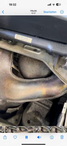

bezüglich meinem w211/m271: Ich hab hier ein quietschen/zwitschern an irgendeiner rolle. Umlenkrolle, NUR die Rolle vom Spanner sowie Riemen ist schon getauscht. den ton orte ich irgendwo zwischen Servopumpe und wasserpumpe.. was denkt ihr...
Ohne Video oder Audio File wie sollen wir das jetzt beurteilen?
Na wenn du ihn da ortest, dann wird das deiner Meinung nach wohl dort sein.
Aber wie chruetters schon sagte: ohne Video mit Ton können wir nichts beurteilen.
ich erstell ein audio und poste ihn heute abend hoch... Das konnte ich nicht machen, da das zwitschern nur bei etwas mehr drehzahl zu hören ist..
Bis später
