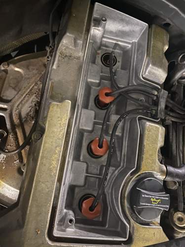

Wie finde ich die richtigen Zündspulen für mein Auto. Ich würde gerne die selber wechseln, habe aber Probleme die richtigen zu finden.
Wenn ich über die HSN/TSN gehe, werden mir viele verschiedene angeboten. Ich habe auch genau die wie im Bild dargestellt sind gefunden, aber muss ich dort auch was beachten?
HSN:0708 TSN:464
Mercedes C180 122PS

Es sind zwei Zündspulen mit zwei Ausgängen für zwei Zündkabel mit je einem Kerzenstecker
Das Bild zeigt die Kerzenstecker, nicht die zwei Zündspulen, die Stecker zeigen aber, dass es so passen könnte.
Beim Motor 111.921 ist das Zündspulensystem ganz anders aufgebaut. Hier hat die Zündspule auch zwei Ausgänge, sitzt aber über einer Kerze und hat eine waagerechte Verbindung zur Nachbarkerze.
Wenn Du die FIN (Fahrgestellnummer) angibst kann ich Dir verlässlich sagen, was bei Dir eingebaut ist.

Und wie erkenne ich was wo rein muss? Die 4 Stück sehen alle gleich aus. Beim oberen ist das orange abgebrochen.
Du hast Motor 111.920.
Wenn Du schon die Zündspulen erneuerst würde ich die übrigen Teile bis zu den Zündkerzen auch neu machen.
Die Führung der Zündkabel folgt zunächst den örtlichen Gegebenheiten, mach Fotos vom jetzigen Zustand.
Elektrisch und vom äußeren sind die Zündspulen gleich, ist ja zweimal das gleiche Teil.
Angesteuert werden sie so, dass Zylinder 1 und 4 an einer Zündspule liegen und gleichzeitig funken, das ist Zündspule 1 und Zylinder 2 und 3 eine halbe Kurbelwellendrehgung versetzt ebenfalls gleichzeitig funken, das ist Zündspule zwei.
Du siehst das auch auf Deinem Foto:
Der Halter für die Zündleitungen hat in der Mitte ein Loch frei. auf der Seite zum Öleinfülldeckel kommt 1 und 4 , auf der anderen Seite 2 und 3.
Die Zuordnung der beiden Anschlusstecker für die Primärseite der Zündspule und zugehöriges Zylinderpaar darfst Du nicht vertauschen, die Spulen zünden wie schon beschrieben abwechselnd.
