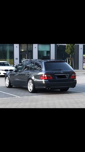

Guten Morgen zusammen,
dieses Thema ist ja schon etwas älter, dennoch habe ich eine Fragen dazu:
Ich fahre einen S211- E320 CDI MOPF von 2007 mit 20mm Spurplatten und orig. AMG Felgen A23004012802 in Verbund mit 265/35/R18. Felgen 9,5JX18H2 auf der Hinterachse.
Ihr kennt diese Felgen ganz sicher.
Hinten habe ich gestern die Bremsen erneuert und im Zusammenbau festgestellt, das die Radbolzen zu lang sind und während des drehenden Reifens an den Haltefedern der Feststellbremsbacken klackern. Bei der Probefahrt hielt dieses Zusammenspiel nicht lange durch, sodass die Haltefedern abgebrochen sind oder extrem klappern.
Zur Frage: Welche Radschrauben muss ich dafür genau nehmen- habt Ihr eine Empfehlung?
Ich scheue nicht die Kosten von 100€, wenn es dafür vernünftig und TÜV-sicher ist.
Ich bedanke mich recht herzlich für Eure Hilfe im Voraus und hoffe das ich eine schnelle zufriedenstellende Lösung finde.
S211 E320 CDI in Verb. mit AMG Felg+20mm
