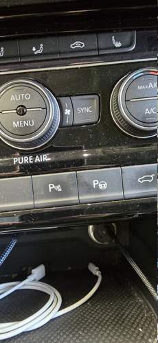

Ich habe meine RFK low gegen eine high (5q0980556b) getauscht. Parameter mit vcp installiert, Codierung im 5f, 76 und 6c vorgenommen. Eben die low deaktiviert und die high am gateway angemeldet. Die RFK funktioniert auch.
Was mich nur wundert, wenn ich den Knopf für den parkpilot drücke (den linken knopf im bild, parklenkassistent funktioniert), leuchtet die Taste wie immer Orange auf, ich höre auch das piepen, wenn die Sensoren etwas erkennen, aber auf dem Display wird der parkpilot nicht mehr angezeigt, wie es sonst bei der low der Fall war. Lege ich hingegen den Rückwärtsgang ein, schaltet das Display auf kamerabild und der parkpilot wird links im Bild angezeigt.
Warum ist das so? Habe ich eine Codierung vergessen?
3 Antworten
Problem selbst gefunden.
Adresse 19: Diagnoseinterface (J533) Labeldatei:| DRV\5Q0-907-530-V1.clb
Teilenummer SW: 5Q0 907 530 AJ HW: 5Q0 907 530 F
Bauteil: GW MQB High 128 1244
Update gemacht auf 5Q0 907 530 AM, jetzt läuft alles wie es soll.
Nur für den Fall, dass noch mal jemand danach sucht.
