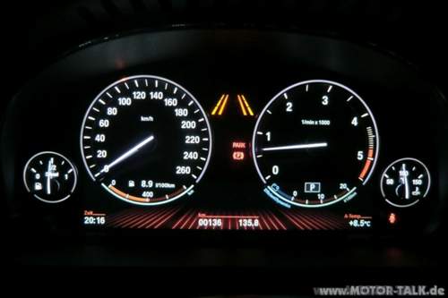

Heute benötige ich mal eure Hilfe.
Vor 2 Tagen stand die Restkilometeranzeige bei über 600 km.
Gestern plötzlich bei genau 400 km und veränderte sich auch während der Fahrt nicht mehr.
Der BC hingegen zeigt den richtigen Wert (560 km) an.
Im ID habe ich den Haken bei Analoge Zusatzanzeigen gelöscht. Dann war die Anzeige weg.
Wenn ich den Haken wieder setze, erscheint wieder 400 km.
Wer weiss Rat?
Danke
@TUETS schrieb am 23. Juni 2017 um 16:02:05 Uhr:
Es ist eine Skalierung und die Kilometeranzeige ist offensichtlich nur bei eingeschalteter Zielführung sichtbar, oder liege ich da falsch?
Bild 1 zeigt die verbleibenden Restkilometer in Form eines Balkens, mit einer Kilometerskalierung. Im dargestellten Bild sind aktuell, bei vollem Tank, ca 800 km Reichweite drin.
Zusätzlich könnte man sich diese Restreichweite noch in Zahlen über den BC darstellen lassen.
Bild 2 zeigt die Balkenrestreichweite bei aktivierter Navigation (also aktiver Routenführung).
Der zusätzliche weiße Punkt im Bereich bei 200 km zeigt an, dass bei erreichen des Ziels noch ca 200 km Restreichweite vorhanden sind. Diese Anzeige "lebt" und wird immer aktualisiert. Woher soll der arme Punkt auch wissen, dass wir nicht mit 7 Liter/ 100km dahindümpeln, sondern der Hänger nochmal 4 Liter aus dem Tank zerrt.
So kann man auf einen Blick abschätzen, ob der Tankinhalt reicht.

Das is ja genial. Wie kommt man zu diesem Display?hier mein aktuelles. Kann es sein das man das erst codieren muss?
So,war extra beim Wagen, Route eingegeben, aber nichts. Habe nur diese Anzeige. Mir fehlt auch die km Bezeichnung, deshalb?
@satfee schrieb am 24. Juni 2017 um 12:17:15 Uhr:
Nix codieren, Vor LCI, Navi Prof, HU Display und Haken bei "analoge Zusatzinstrumente" gesetzt.
Siehe Bild
@mini_cabrio73 schrieb am 24. Juni 2017 um 13:31:10 Uhr:
Du hast sicher nur Navi Business und den einfachen Tacho und ohne HUD, dann hast du das alles
Fehlt hier ein entscheidendes "nicht", was die Diskussion auf MT immer so schwierig macht?
@Zimpalazumpala schrieb am 24. Juni 2017 um 13:35:19 Uhr:
Habe diese hakerl gesetzt, bj.2015, Navi gross
Ne der große ist nur mit HUD oder Häckchen bei erweiterte Tachofunktionen. Der geht dann rüber bis zum Tacho.
Es gibt 3 Tachsovarianten beim F25
