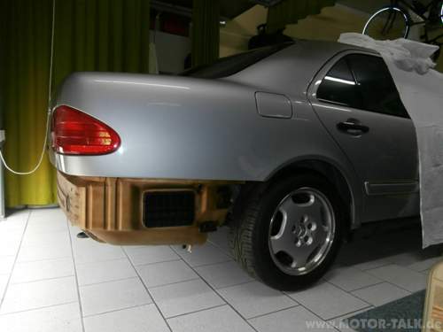

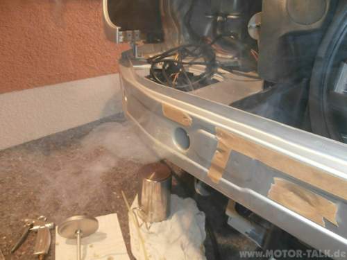

Die erste große Arbeit begann am Unterboden, an dem ich peinlich genau alle noch so kleinen Rostpunkte entfernte und mit MIPA 2K Grundierfüller ausbesserte. Damit behandelte ich auch die Stellen, an denen Mercedes keinen Unterbodenschutz aufbrachte – z.B. über der HA. Der Unterbodenschutz hört nämlich vor der HA auf, das war auch schon beim W124 so. Ich senkte die HA ab und grundierte mit MIPA.
Die Abgasanlage samt Hitzeschutzblechen demontiere ich außerdem. Die Haltebleche der Bremsleitungen und der Kunststoffabdeckungen ließ ich pulverbeschichten.
Nachdem der Unterboden mit MIPA grundiert war, beschichtete ich mit überlackierbarem Steinschlagschutzspray. Das wiederum lackierte ich mattschwarz und trug dann Unterbodenschutzwachs auf. Alle Schrauben und Anbauteile aus Metall tauchte ich vor der Montage in Mike Sander Fett.
Die Radläufe beschichtete ich mit Unterbodenschutzwachs, ebenso die Karosserie unter den Stoßstangen.
Der vordere linke Längsträger wurde entrostet. Dabei habe ich gleich noch die Scheinwerfer und sämtlich Anbauteile im Motorraum abgebaut, gereinigt, den Vorderwagen innen grundiert, lackiert und versiegelt. Alles wieder eingebaut und den Motorraum und die Motorhaube konserviert.
Nachdem ich alle Türverkleidungen entfernt hatte, begann ich mit der Hohlraumkonservierung. Alle Hohlräume, samt Türen sind übrigens Rostfrei.
An einem Tag hatte ich alle Hohlräume mit Mike Sanders versiegelt, die Fensterheber neu geschmiert und die Türverkleidungen wieder montiert.
Alle Verkleidungsteile, Hitzeschutzbleche, Auspuff usw. montierte ich wieder - wo möglich, natürlich mit Mike Sanders.

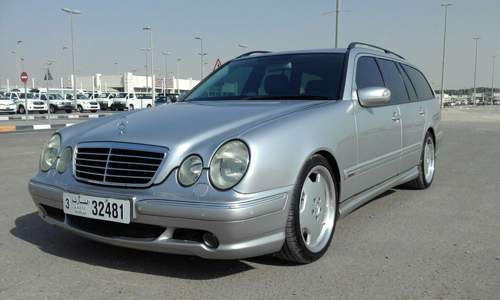

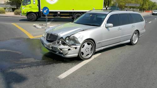

Hi Michael,
das genau ist mir passiert, nur so etwas wie ein Wertgutachten gibt es hier in Dubai leider noch nicht.
Somit wurde der Wagen bei der Schadensaufnahme als "normaler" S210er eingestuft und ich musste fuer die Reparatur etwas draufzahlen; die Versicherung wollte das Auto als Totalschaden deklarieren 🙄
Wie sagt der Englaender so schoen....shit happens.
LG Werner
P.S. Die Bilder sind....vorher....Unfall.....nachher; ist ganz gut geworden, aber das Auto ist nicht mehr das selbe wie vorher wenn man es weis 🙁

Laufleistung momentan 190 000 km.
Du sagst, nach dem Unfall ist das Auto, obwohl gut repariert, nicht mehr wie früher!
Das würde mir genauso gehen.
