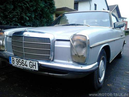

Hallo Fans, dieser zeitlos schönen Coupés,
es ist an der Zeit mit den Arbeiten zu beginnen. Das Wetter ist gut, es wird wärmer und ich habe eine große Halle gekauft für die Autos. Kurz zum Auto. Es stammt aus Spanien, ist außen sehr ramponiert, jedoch unfallfrei. Hat 108.650 km auf der Uhr, mit Nachweis! Wurde nur in spanischen MB-Werkstätten gewartet mit Bordbuch. Außen einiges an Rost, jedoch der Unterboden absolut rostfrei. Dafür ist die komplette Lederausstattung innen verbrannt, ebenso Teile des Armaturenbretts. Automatik, Leder, elektr. FH, eSSD, ZV, SWR, H4, Radio Kassette mit Mikrofon, elektr. Antenne, leider kein Colorglas. Das Auto wurde irgendwann sehr schlecht behandelt, jedoch ist die Substanz okay. Ich hoffe mit den Arbeiten bis zum Herbst fertig zu sein, um dann mit einem neuen H-Kennzeichen demnächst über Deutschlands Straßen fahren zu können. Das Auto steht danach NICHT zum Verkauf. Wenn ihr mögt, dann werde ich die Fortschritte in Bilden posten. LG Dieter

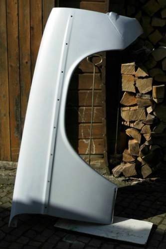

Themenstarteram 9. Mai 2017 um 21:19

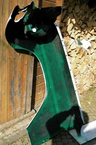

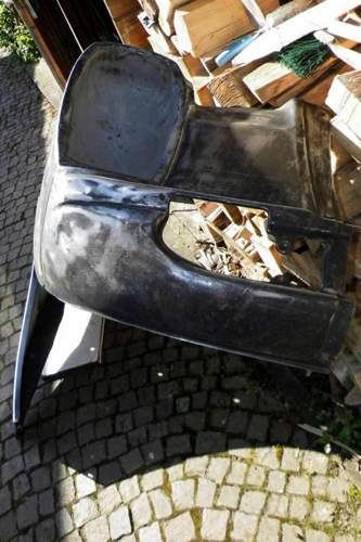

Einen späten Gruß an die Freunde der /8 -W 114
Habe heute begonnen das Auto zu restaurieren. Dazu habe ich einen vom Flugrost befallenen NEUEN Kotflügel vorne rechts erstanden, ihn entrostet und grundiert. Morgen wird der Steinschlag-Schutz innen aufgetragen und außen gefüllert.
Nun geht es endlich los, die Faszination am /8-QP hat mich wieder. VG Dieter

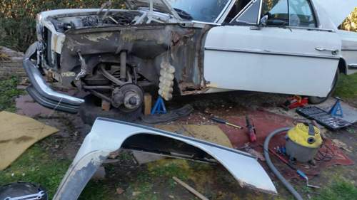

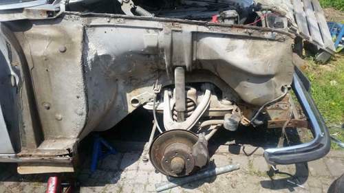

Dsci2480
Dsci2481
Dsci2482
Das schöne am /8 ist ein Kotflügel erneuern und schon ist ein "1/4" Auto fertig.
am 10. Mai 2017 um 14:51
@AtzeKalle schrieb am 10. Mai 2017 um 14:48:11 Uhr:
Aber auch nur, wenn die stehwand und der Schweller noch da ist! ;-)
Themenstarteram 10. Mai 2017 um 15:24
@mercedesstrichacht schrieb am 10. Mai 2017 um 16:51:56 Uhr:
Das Schöne an dem Auto ist, es stammt aus Spanien. Hat sozusagen keinen Rost am Unterboden, Radhäuser, Schweller oder Heckboden. Dafür aber einen Anfahrschaden vom Heck bis zum vorderen Kotflügel, muss wohl beim Einparken passiert sein. Darüber hinaus hat es Rost mangels gebührlicher Pflege, welcher aber offensichtlich nur oberflächlich scheint. Tragisch ist, der gesamte Innenraum ist von der Sonne verbrannt, das Leder der Rückbank wie ChioChips zerbröselt. Doch das sollte machbar sein. VG Dieter

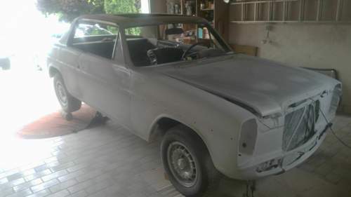

Themenstarteram 11. Mai 2017 um 10:31
Hallo AtzeKalle, ja das stimmt, wer im normalen Autoleben das Polsterleder nicht regelmäßig pflegt mit Lotion oder Lederöl, der bekommt im Alter Ärger damit. Ich hatte das bei meinem Porsche Cabrio aus Florida auch. Da war ebenfalls alles verbrannt. Für den Silbernen war ich bereits im vergangenen Jahr auf Einkaufstour im Raum Dortmund, Bochum, Essen. Da gibt es sehr viele Gebrauchtteileverkäufer. Und so konnte ich dort den Kotflügel, die Tür, H4-SW, Rückleuchten, sämtliche Zierleisten und eine komplette Lederausstattung in Schwarz erwerben. Die stammt zwar von einem 72er, hat also nur 5 Pfeifen anstatt 7, aber ist noch gut in Ordnung. Ich habe sie schon einige Male mit Leder-Weichmacher behandelt und es sieht ganz gut aus. Aber zunächst muss erst mal die Karosse in Ordnung gebracht werden und das eSSD.
VG Dieter
