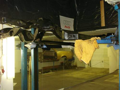

Nach längerer Stille mal ein kleines Update meinerseits:
Der Rahmen kam endlich vom Strahlen und Lackieren wieder. Bin zufrieden damit.
Habe mich nach längerem lesen von unzähligen Foren für Mike-Sanders-Korrosionsschutzfett entschieden. Trotz der angeblichen schwierigen Verarbeitung bin ich der Meinung, das es eigentlich ganz gut geht. Am Anfang habe ich mich total beeilt und eilig alles vollgespüht aus Angst das Zeug wird hart. Total überflüssig.... es sind locker 10 Minuten mit einer Pistolenfüllung Zeit ohne das etwas hart wird - vorausgesetzt Pistole und Fett sind ordentlich auf Temperatur. Zur Erwärmung habe ich meinen alten Ölradiator herangezogen - ging gut
Habe mir von ebay ein Set mit 4 Kg Fett sowie Druckbecherpistole mit Hakendüse und Schlauch gekauft - 130 Euro. Ganz okay, habe die Anschaffung nicht bereut - zumal noch einiges zum Besprühen kommt :-)
Achja ein Topf inkl. Herdplatte und Fleischthermometer musste noch besorgt werden (20 Euro beim Restpostenmarkt).... Frauchen hatte leider was dagegen einen Topf von zu Hause zu verwenden...
Habe dann fast die ganze 4kg Dose Fett in den Rahmen gedonnert, vielleicht bisl viel aber das sind Erfahrungswerte....der Rest wird rauslaufen. Aber ist ja auch ein riesen Rahmen :-) Bilder seht ihr unten....
Weiterhin habe ich alle Lager in die Achsteile eingepresst. Die werden die nächsten Tage an den Rahmen geschraubt. Lenkung wieder ran. Dann Bremsleitungen neu verlegen und Kraftstoffleitung wieder ran.
Letzten Freitag habe ich den Block sowie die Kolben abgeholt. Block ist super geworden, Kolben gehen einwandfrei rein. Habe mich für 6 Hundertstel Clearance entschieden. Über zu eng gebohrte Ami-V8 habe ich schon viele schlimme Geschichten gehört.
Neue Nockenwellenlager sind drin.
Musste allerdings noch ordentlich putzen und Gewinde reinigen sowie alle Kanäle durchpusten und Zylinder leicht einölen damit während der Standzeit nichts rostet. Der Block war so zugesifft das der Motorenman nach 3 maligen waschen in der Maschine genug hatte... naja jetzt ist er sauber und wird kommendes Wochenende mit Farbe versehen. Hier habe ich mich für Borando-Korrux himmelblau entschieden. Ist zwar nicht original aber gefällt mir einfach - deshalb..... es sei mir verziehen.
Kolben und Pleul bilden jetzt wieder eine Einheit. Neue ARP Bolzen sind auch drin.
So genug gelabert....hier paar Bilder....
Bis bald Gemeinde!

Chrischan, echt toll!
Ein wenig hat mich das Audi-Logo auf dem ersten Bild irritiert... hahaha
6 Hundertstel sind mE richtig. Diese Motoren brauchen Platz und Spiel, sonst machen sie Probleme.
Die Originalfarbe vom Motorblock ist sowieso nicht lange drangeblieben, weil einfach im Werk draufgepanscht. Ist ja auch für nix gut. Uns Feteschisten dagegen freut ein schön gedresster Motor natürlich....
VG, hau rein!
