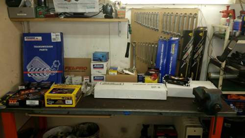

Heute habe ich mein erstes größeres Paket bei Schenker abgeholt.....war bisl wie Weihnachten :-)
Die kann man empfehlen, hat alles reibungslos geklappt. Nur am besten schon vorher ne Mail schicken was genau drin ist, dann geht die Zollanmeldung schneller....

Chrischan, Gratulation zu Deinen schönen Teilen!
Stimmt, Schenker kann ich wärmstens empfehlen. Ich mache einigen Import beruflich, Schenker ist unser bevorzugter Spediteur inzwischen, obwohl nicht immer der billigste, dafür total problemlos. Bei Rockauto allerdings nehme ich nach Möglichkeit immer FedEx, weil noch problemloser und sehr schnell - unschlagbar.

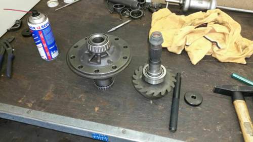

Werde die Tage mal die neuen Lager auf die Antriebswellen pressen und die Hinterachse wieder zusammenbauen. Die restlichen Teile kommen nächste Woche vom Pulverbeschichten zurück.
Auf Ritzel und Tellerradträger habe ich schon neue Lager montiert. Die waren so fest, das ich alle anschneiden musste....aber mit bisl Geduld und sanfter Gewalt ging es dann irgendwann - vorallem ohne Schaden zu machen :-)

Ja, wer an einer Nine-Inch tiefergreifend arbeiten möchte, sollte eine Presse besitzen oder einen guten Maschinenshop in der Nähe haben, der mindestens 8-12 Tonnen pressen kann.
Bei meinem Mach 1 saßen die Lager auch mordsmäßig fest auf der Steckachse. 12 Tonnen und ein gutes Maß an Hitze waren notwendig, damit sie sich bewegten. Das Aufpressen der neuen Lager war einfacher.
Hätte auch gerne eine Presse gekauft, war mir damals aber zu teuer. Der Maschinenfritze hat es für 50 Euro gemacht...
Der Sicherungsring muß in den meisten Fällen aufgesägt oder aufgemeißelt werden. Dabei muß man höllisch aufpassen, daß man die Laufflächen der Simmeringe nicht versaut.
