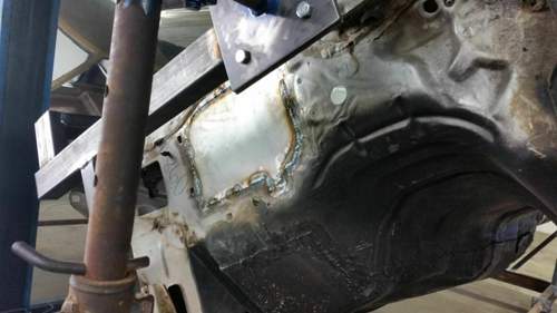

Karosseriearbeiten haben wir begonnen. Der Vorbesitzer hat einen "schönen" Sidepipeauspuff hinter dem Hinterrad eingebaut. Sehr unprofessionell, übelstes Loch in den Koti gedonnert, alles gammelig. Wird korrigiert. Eine Seite ist schon fertig. Wärmetauscherloch ist auch schon zu. Wenn die andere Seite der "Sidepipe" fertig ist, kommt noch der U-Schutz ab und dann geht die Karosse zum Strahler. Danach sehen wir dann, woran wir sind. Derweil wird der Rahmen in Angriff genommen.
Innenkotis sind jetzt schonmal fertig. Alle Löcher sind zu. 3 Schichten BrandoKorrux - das rostet nie wieder :-)

@Chrischan-86 schrieb am 19. April 2015 um 11:47:44 Uhr:
Ich habe den Eindruck, du kommst aus dem Fach, bist Karosseriebauer oder so was in der Richtung ? Dann wird die Geschichte deutlich günstiger, aber wahrscheinlich immer noch teurer als ein neues, gebrauchtes Auto.
Das mit den Sidepipes hat der Vorbesitzer sehr wahrscheinlich nicht TÜV abnehmen lassen. Der Auspuff muß nämlich nach unten zeigen bei Sidepipes. Der Grund ist, damit Fußgänger nicht eingenebelt bzw. eingesaut werden mit einem sprotzenden Auspuff. Hat mir jedenfalls ein TÜV Beamter gesagt, denn ich hatte früher auch mal (richtige) Sidepipes an meinem TRANS AM.

Ja wir machen schon möglichst alles selber. Bei Lack und strahlen müssen wir das Zepter aber aus der Hand geben - soll ja ordentlich werden :-)
Karosseriebauer - nein leider nicht. Viel Geduld und bisl Erfahrung.... Mechanik schon eher :-)
