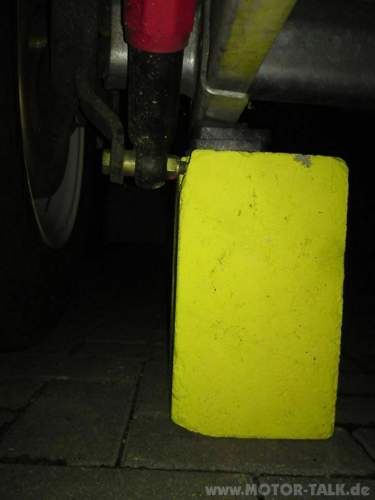

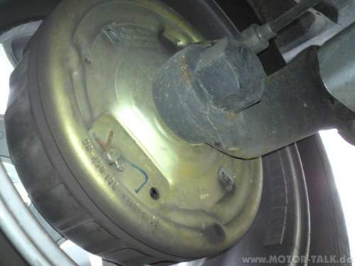

Ich stelle mal zwei Fotos ein, die ich vor einigen Jahren von der Situation am aufgebockten Fahrzeug gemacht habe. Darauf sieht mir das nicht nach einer Alternative aus.
Vielleicht verwechselst du die Situation am PKW mit der am Wohnwagen.
101020-eriba-wowa-aufgebockt
101018-15-alko
