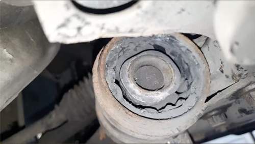

Und hier der vorläufige Befund:
Große Vibrationen - Antriebswellen (wie schon berichtet)
Kleinere Rumpeleien - gefährlich aufgelöste Querlenkerlagerung. Siehe Bild.
Nochmal 1.500 Tacken auf die Rechnung drauf - aber es ist einfach ein schönes Fahrzeug, das ansonsten sehr gut da steht. Und jetzt ziehen wir es auch durch. Zum WE hab ich ihn wieder.
