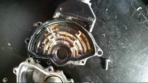

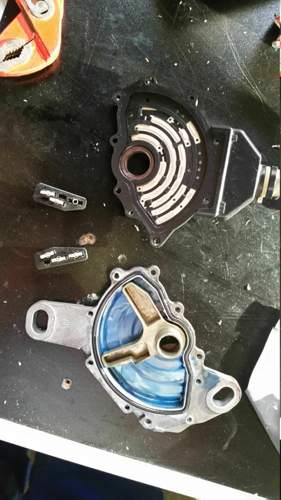

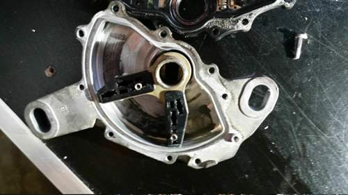

Moin moin so habe den schalter nun zerlegt gereinigt und verschraubt! hat gut geklappt!! Fehler gelöscht und alles ok, bis auf beim rückwärtsgang einlegen ist es ziemlich ruckartig und der ganze motorblock zuckt kurz. Alle anderen wahlstufen gehen sanft rein. Nach 2 km fahrt geht die mkl an motor im notlauf fehler ist p1550 und p 0220 laut googel hat es mit der drosselklappe zu tun und den poti. Habe schon alle kabel überprüft aber leider nix gefunden. Gibs da nen tipp? Vorher waren die fehler nicht da. Wenn ich nur zündung anmache ohne motorstart und die fehler lösche und der pc sich selbs aktuallisiert kommen die fehler sofort wieder
Hier mal paar bilder
Img-mt-3492057664486724412-20160430-190607
Img-mt-5472387682217377529-20160430-173949
Img-mt-321846832800038263-20160430-173946
