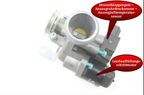

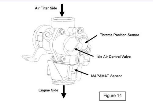

falls du mal irgendwann das Helmfach draußen hast, könntest vielleicht nach dem 'MAP&MAT Sensor' Ausschau halten.
Diesen kombinierten Ansaugrohrdruck-/Ansauglufttemperaturfühler konnte ich weder auf deinem Foto noch auf diesem Foto des Drosselklappenteils eines Znen 125 erkennen. Damals hatte ich den MAP/MAT-Sensor fälschlich am Drosselklappengehäuse nahe des Drosselklappenpotis vermutet.
Inzwischen vermute ich eher, daß bei den Billigrollern auf den Ansaugrohrdruckfühler verzichtet wird und die Grundgemischmenge durch die ECU ausschließlich über die Drosselklappenstellung und die Motordrehzahl berechnet wird.
Gruß Wolfi
Drosselkappenteil
Ansaugrohrdruck-/Ansauglufttemp.-fühler

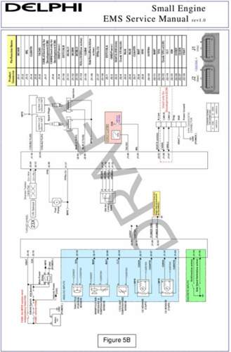

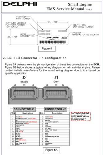

Die Farbe der Signalleitung für den Ansauglufttemp.-sensor kannst du am schwarzen J2-Stecker Pin 8 ausfindig machen, die Signalleitung für den Ansaugrohrdruckfühler geht ebenfalls zum schwarzen J2-Stecker Pin 11.
Die Farben dieser beiden Signalleitungen müssen am kombinierten MAP/MAT-Sensor vorhanden sein. Insgesamt hat dieser Sensor vier Anschlußdrähte, die zwei Signalleitungen sowie eine 5V Referenzspannung mit der zugehörigen Masse vom Steuergerät.
Gruß Wolfi
Gesamtschaltskizze
Steckerbelegung

Inzwischen gibt's die Einspritzanlage komplett für 139QMB 50ccm EFI Euro4 / Euro5 als Set für 190,00 € - allerdings ohne die ECU von Delphi bzw. Rongmao.
Nun ist das “Rätsel“ um den fehlenden MAP/MAT-Sensor geklärt: Drosselklappenpoti (TPS), Ansaugrohrdruckfühler (MAP) und Ansauglufttemperatursensor (MAT) sind als eine kompakte Einheit zusammengefasst. Dieser Sensor ist also der MAP/MAT/TPS-Sensor mit einem 5-fach Anschußstecker. Durch die Zusammenfassung werden gleich noch zwei Leitungen gespart gegenüber der Variante mit getrennten Baugruppen 1.) TPS (3 Leitungen) und 2.) MAP/MAT (4 Leitungen), weil die 5 Volt Referenzspannung und die Signalmasse nur einmal zum 3-fach 'MAP/MAT/TPS-Sensor' geführt werden muß.
Gruß Wolfi
PS: Hab' die fehlerhaften Passagen des Posts vom 31. Dezember 2021 um 12:07:09 Uhr gestrichen.
