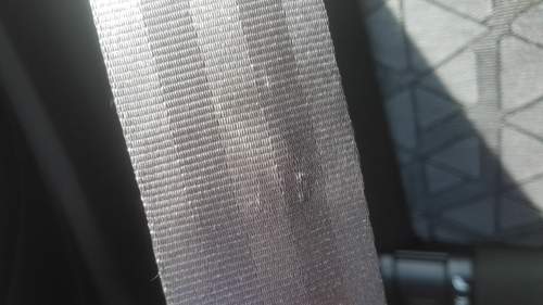

@AstrasportstourerLPG schrieb am 16. Juni 2020 um 16:15:56 Uhr:
Beurteilung nur mit Foto möglich.
Ansonsten Glückwunsch zum Opel.
Das ja mal ne flotte Antwort! Foto lade ich zeitnah hoch. Vielen Dank, war Liebe auf die erste Probefahrt

Ich hab es versucht aufs Foto zu kriegen...

Sieht nach einem Abdruck von einem Gegenstand aus.
Ich würde keinen Nachteil für die Funktion sehen.

Stellt keine Gefahr dar. Gewebe ist überall fest, nichts angefranst.

Ich würde es nicht bemängeln.

Ich würde es auch nicht bemängeln.

Hallo@Petisa , mich stört diese kleine Druckstelle nicht.
Vielleicht verschwindet Sie von alleine wieder. Wenn
nicht, macht das auch NICHTS. Die Sicherheit, d.h.
die Zugfestigkeit sehe ich dadurch nicht geschmälert.
Solltest Du uns Glauben schenken, wäre der Fall für
Dich erledigt. Gruss aus B.......

Vielen Dank für eure zahlreichen Antworten! Ich werde es dann in der Tat abhaken und nichts weiter unternehmen!

da hat mal irgendeine Kiste gegengelenhnt oder wurde damit festgeschnallt - sieht völlig normal aus, dass kann er ab! Gute Fahrt!
