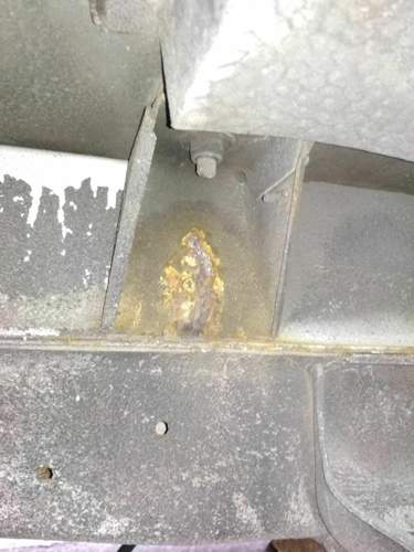

1) Bild 1
hinter dem Gaskasten (links Mitte) ist ein Teil des Bodens der Wohnkabine morsch/zerfällt
Wie repariert man so etwas? Es scheint mir nur die unterste (zur Straße hin) Holzplatte zu sein die betroffen ist. Darüber scheint einfaches Styropor zu sein was sich nicht nass anfühlte.
Kann man hier einfach einen Teil der unteren Platte raustrennen und eine neue einsetzen? Wie macht man das am sinnvollsten und was für Platten nimmt man hier am besten (witterungsbeständigkeit)

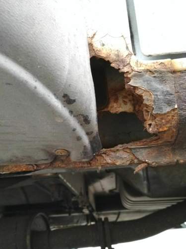

2) Bild 2
gibt es die Verbindungselemente (Name?) von den Längsträgern einzeln als Reparaturteil zu kaufen oder müsste man das selber anfertigen?
Bei dem Wagen ist eines der Elemente am Rosten - nach genauerer Begutachtung/ Entfernung der groben Verrostung werde ich hier entscheiden müssen ob ich das Teil austauschen muss

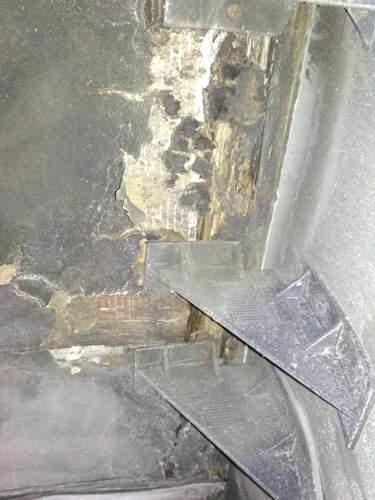

3)
Schweller rechts
Der ist bei dem Wagen im hinteren Bereich komplett durch. Ich habe gesehen, dass hier scheinbar innen noch ein Blech ist?! Das kenn ich bisher noch nicht. Hat hier jemand evtl zufällig Bilder davon wie der Schwellerbereich da aufgebaut ist bzw. Bilder von einem geöffneten Schweller beim Ducato 230?

Moin , aus HH , was "sedezrem" zu Deinem Problem beiträgt , ist natürlich nicht sehr hilfreich , da er nicht auf Dein Problem eingeht ! Wenn Du wirklich selbst Hand anlegen willst , muss ich "crafter276" fast recht geben 😕🙄😁 ! Du solltest dann zumindest "großflächig" arbeiten mit Siebdruckplatten (Fahrzeugbauplatten) und die Schnittflächen und Bohrungen gut versiegeln , damit keine Feuchtigkeit erneut eindringen kann ! Sei bei der Materialwahl nicht knauserig , das zahlt sich nicht aus , im Endeffekt ! Verwende am besten "W 15 DURASIL" zum Abdichten , das ist wirklich "dauerelastisch" und witterungsresistent , das gibt es in unterschiedlichen Farbtönen ! Blech- und Holzüberlappungen sollten so ausreichend sein , dass sie bei Verwindungen des Aufbaues nicht aneinander "vorbeirutschen" können oder so fest miteinander verschraubt sein , dass es keine gegenseitigen Verrutschungen geben kann ! Wenn Du aus dem Fußboden etwas ausschneiden musst , dann so großflächig wie möglich , um eine möglichst große "NEUE Bodenfläche" zu erhalten ! Ist jedenfalls eine aufwändige Arbeit , die Du da angehen willst , solltest Dir vielleicht Tipps vom Fachmann einholen , es gibt bestimmt in Deiner Gegend irgendwo eine Werkstatt , die sich mit so etwas auskennt , kann nicht schaden , eine zweite Meinung einzuholen ! Und immer daran denken : niemals am Material sparen und nur VA-Schrauben mit TORX-Trieb verwenden , falls Du Schrauben verwenden musst ! Viel Erfolg , Gruß , joeleo .

@joleo: danke für deine Antwort. Siebdruckplaten wäre da auch das gewesen was mir als erstes einfällt. Danke auch für den Dichtmitteltip. Prinzipiell scheint die Stelle gar nciht so groß zu sein und nur von den Verschraubungspunkten der äußeren Beplanung ausgegangen zu sein

Falls jemand Bilder von jmd anderem von einer Schwellerreparatur bei dem Wagen kennt würde ich mich dennoch freuen.
bei dir ist kein schweller durch, sondern der boden vom aufbau weggefault. zuerst feststellen woher das wasser kommt, dan innen alles ausbauen und neu aufbauen.
siebruckplatten habe hier nicht verloren. werden auch nirgends verwendet bei einem womo oder wowa.

ich weiß nicht ob du dir alle Bilder angeguckt hast, aber der Schweller ist definitiv durch (Bild 3)
Ob ich das selber mache oder nicht hängt ein wenig davon ab wie aufwändig der hintere Teil des Schwellers aufgebaut ist - was der Grund ist warum ich hier nach Bildern frage um das einschätzen zu können.
Dass ich keine Ahnung habe ist eine Einschätzung von dir - ich habe Ahnung davon wie man einen Schweller in der Theorie ersetzt bzw Arbeiten an tragenden Teilen fachgerecht ausführt. Außerdem habe ich auch Praktische Erfahrungen im Schweißen (unter anderem Motorradrahmen Umschweißen - TÜV abgenommen).
Nur einen Schweller vom Ducato 230 habe ich bisher nicht ersetzt. Das ist richtig
Aber da der bei dem Wagen wie schon erwähnt eigentlich gar nicht tragend ist sehe ich das ersteinmal gar nicht so extremst kritisch.
Ich versuche es eben gerade einzuschätzen ohne das Teil vorher zu zersägen
Welche Platten würdest du denn verwenden? Alternativ fallen mir nur Sperrholzplatten aus dem Marine bereich ein. Die würden zumindest der Feuchtigkeit trotzden.
Die verbauten Plannten scheinen aber tatsächlich den Siebdruckplatten nicht unähnlich zu sein
Der verfaulte Boden scheint im übrigen aus Feuchtigkeit von Außen resultiert zu sein. Da ist die Außenbeplankung dran festgeschraubt, welche etwas daneben hängt und so das Wasser oben lang direkt ans Holz läuft. Das Styropor dahinter war komplett trocken (obwohl das Holz nass war)
Der Bereich ist auch vergeichsweise klein (50cm x20cm max was ich raustrennen würd)
