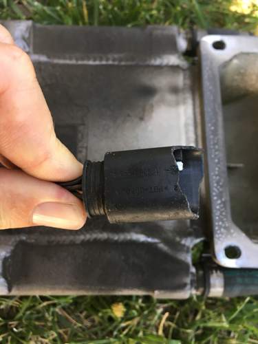

1.Tag Zündkerzen wurden ersetzt. Nachricht, ich können das Fzg. abholen. Bezahle Rechnung, 240€, fahre ca. 3km bis nach Hause. Motor läuft absolut schlecht.

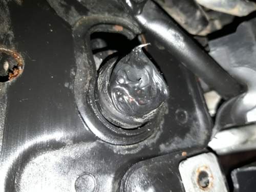

Ich rufe in der Werkstatt an. Dort erzählt man mir nun, man hätte bzw. wäre die Steckerbuchse an der Zündspule für den 4. Zylinder abgebrochen, und hätte diese geklebt! Das wurde mir aber erst nach meiner Reklamation erklärt. Warum?
2.Tag
Es wurde eine neue Zündspule (NGK) bestellt, eingebaut, nach Probefahrt des Mechaniker für Abholbereit erklärt. Ich fahre hin, frage was mit der Klimaanlage ist. Mir wird gesagt, es fehle ein passender Adapter zu den Flasche für Kältemittel. Ein neuer Termin wird vereinbart.
Ich starte das Fahrzeug. Läuft wieder wie ein Trecker. Nun fühle ich mich verarscht. Gehe wieder zum Chef des Ganzen. Er will eine Zündspule von Bosch bestellen.
3.Tag Motor läuft immer noch schlecht. Man aüßert Unwissen. Kurz am Kabel gewackelt, erkennt man plötzlich eine absolute Laufruhe des Motors. Man will sich die Verkabelung anschauen.
4.Tag Es liegt nicht am Zündkabelbaum, ich fahre hin. Motor läuft wieder übelst. Es stellt sich heraus, es ist der Stecker!!!
Soll bestellt werden.

Zeig uns mal bitte diesen Stecker. Wenn es der ist den ich vermute kostet der einige wenige Euros und ist in 10 Sekunden getauscht mit entsprechendem Werkzeug.
Daten zum Fahrzeug wäre noch was.
@Mackhack schrieb am 9. Mai 2022 um 15:16:52 Uhr:
@Spritti schrieb am 9. Mai 2022 um 14:19:40 Uhr:
Geht nicht, da Stecker defekt. Würde soeben angerufen. Den Stecker gibt es nicht einzeln. Nur als ganzen Kabelbaum für 500€, welcher aber sowieso nicht lieferbar wäre. Ich habe jetzt ein Reparatur-Kit gefunden, und diesen für knapp 50€ bestellt. Soll morgen per Express ankommen. Dann bringe ich diesen sch... Stecker dort hin. Sollte es dort zu schwierig sein, einen Stecker zu ersetzen, lasse ich den Wagen in eine andere Werkstatt verbringen. Ich koche!
E350, BJ12/04, EZ03/06, Avantgarde, 170K gelaufen.
https://www.kti-brackenheim.de/.../
Ich meinte vom kaputten Stecker an deinem Auto. Aber genau den meinte ich.
Aber wenn du ja schon selbst so ein Bild gefunden hast siehst du ja dass es diese Stecker im Zubehör zu kaufen gibt. Kaufst entweder diesen und pinnst die Federkontakte samt Kabel aus, machst das gleiche am Auto und steckst dann die Kontakte von deinem Kabelbaum in das nun leere Gehäuse ein oder du kaufst diesen Stecker beim Daimler und steckst dann die Kontakte in das leere Gehäuse. Problem erledigt für weit weniger als 500 Euro.
Dass die Stecker von der Hitze der letzten 15 Jahre spröde werden und brechen wenn man sie anfasst ist normal. Darüber solltest du dich nicht ärgern. Dass man dir aber einen Bären aufbinden wollte schon.

Ich habe alle Stecker der Zündspulen im E55 und 320 ersetzt weil sie einfach anfingen zu zerbröseln. Angefangen hat es mit den Nasen die einfach weg waren. Dann ging es weiter an den Kanten vorne zu den Spulen. Die Stecker an der DK und Umluftklappe vom Kompressor zerbröselten buchstäblich zu Staub nur vom anfassen und Stecker abziehen. Es gab noch einige andere Stecker die kein Stück besser aussahen. Ich kann gerne mal Bilder des Grauens raussuchen.
Es geht aber nicht um meine Stecker sondern darum dass sich der TE aufregt dass ein Stück Kunststoff kaputt ging das weniger als ne Packung Zigaretten kostet zum ersetzen. Manche habe sogar Diesel bei denen die Glühstifte abreisen. Was da wohl los wäre? 😁
