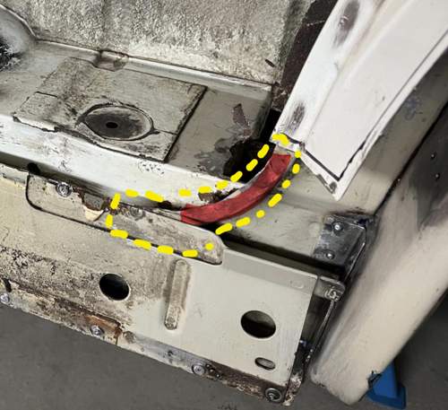

Ich repariere aktuell meinen T4 Multivan aus 1998 und bin bei meinen Karosseriearbeiten über Probleme bei den verstärkten Schweller auf der rechten Seite (Vorne) gestoßen.
Könnt ihr mir erklären:
1: wieso gibt es bei manchen Fahrzeugen überhaupt diese Verstärkung? Weshalb nur auf der Beifahrerseite?
2: ich suche ein Ersatzbech für das auf dem Bild markierte Abschlussstück. Kann man sowas überhaupt einzeln bekommen oder muss ich selbst etwas basteln? Gesucht wird das geschwungene Blech, auf welchem die Türdichtung eingesetzt wird.
(Info zu diesem Punkt: bei normalen Schweller ohne Vestärkung beginnt dort der Innenschweller und übernimmt diese Aufgabe.) In meinem Fall habe ich wohl etwas zu hoch abgeschnitten. Das Bild stammt nicht von meinem Bus.
