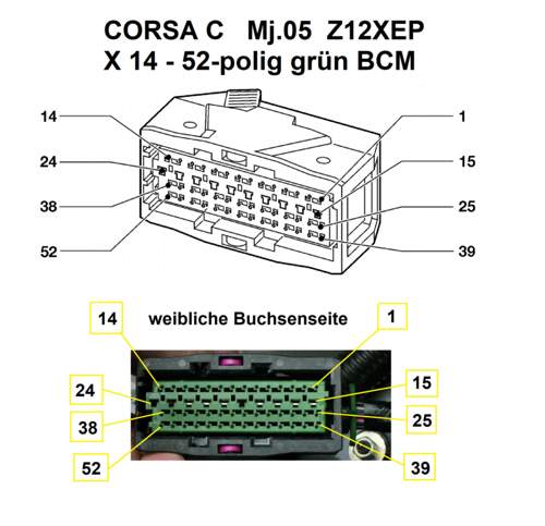

Du musst die Spannungen der beiden POTI messen.
Aber " in Betrieb " !
d.h. nicht bei abgezogenem Stecker die Spannung messen.
PIN 3 gegen PIN 4 für POTI 1
PIN 5 gegen PIN 6 für POTI 2
Einmal bei nicht getretenem Gaspedal und einmal bei voll durchgetretenem Gaspedal.
Dann alle 4 Werte hier posten.
Dazu musst Du den Stecker anzapfen von hinten.
In Deinem Fall scheint das Gaspedal defekt zu sein.
Die Versorgungsspannung vom MSG funzt ja bei Dir.
Damit hilft Dir die Anleitung am Threadanfang nicht weiter.

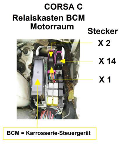

Du kannst auch bequem am Zwischenstecker X 14 messen.
Der sitzt neben dem BCM.
Da musste nur die Abdeckung vom Stecker entfernen,dann kommst Du gut an die Kontakte dran.
Das sind die PINs 36 bis 42.
PIN 36 WEISS/GRÜN gegen PIN 37 BRAUN/WEISS die Spannung messen für POTI 2
PIN 39 WEISS/GELB gegen PIN 40 BRAUN/BLAU die Spannung messen für POTI 1
BCM-Kasten Stecker
X 14 Pinnummerierung weiblich
X 14 Pinnummerierung männlich
