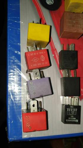

Also vorgestern für den trafic eines bestellt. Gestern geholt und eingebaut. Springt aber trotzdem nicht an.
Jetzt wollt ich wissen, ob mir von Euch jemand sagen kann, ob ich das richtige getauscht hab und wo das kpr im Sicherungskasten sitzt. Ich hab ein kleines Schwarzes und ich bild mir ein es war am zweiten Steckplatz von oben, als ich vorigen Herbst mal alles durchprobiert hab. Aber ich hab ein Hirn wie ein nudelsieb...🙄😁
Und wie kann man es zum testen Brücken?
Dauerplus oder zündungsplus krieg ich raus, aber welcher pin geht zur Pumpe?
Oder geht wirklich die vorförderpumpe ein?

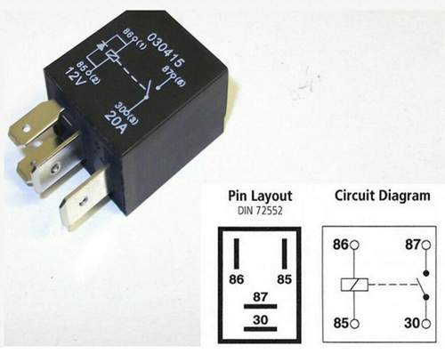

Vielleicht hilft dir das Bild weiter.
Klemme 30 mit Klemme 87 brücken. Vorher vielleicht mal messen ob auf der 30 auch wirklich Spannung anliegt.
Wenn es das Relais für die Pumpe ist hört man das am Strömungsgeräusch des Kraftstoff in den Leitungen, man kann es auch sehen an der transparenten Leitung zur Pumpe.
Vielen Dank
Ja, das hilt schonmal viel weiter
Beim 5 poligen werdens dann wahrscheinlich eh auch die beiden vorderen pins sein.

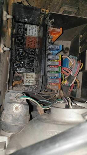

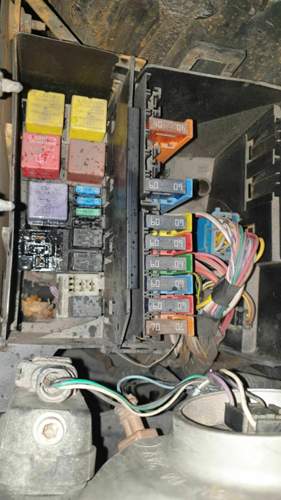

Und weißt Du vielleicht noch, in welchen Steckplatz im Sicherungskasten das kpr kommt?
Ich hab 3 gleiche verbaut.
Vorigen Herbst konnte ichs noch testen, weil die Pumpe aufhörte zu fördern, wenn man es absteckte. Ich weiß aber nicht mehr, welches es war.
Gestern hat das umstecken nichts gebracht.
Die Pumpe lief nicht an.

Die Relais für die Ansteuerung der Pumpe sind im Motorraum im Sicherungskasten. Es müsste eines der schmalen rechteckigen sein. Beim einschalten der Zündung wird es für 1-2 sekunden angesteuert, so kann man es ohne einen Belegungsplan raus bekommen welches der Relais für die Pumpe sein könnte.
Das Relais rausziehen und die Pins 30 und 87 überbrücken. Die Pumpe sollte dann laufen.
Mit einem Multimeter am Stecker zur Pumpe / Tankgebereinheit prüfen ob dort Spannung anliegt.
