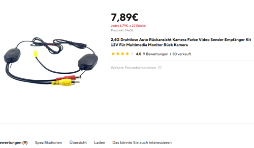

Moin
wenn du dir viel Arbeit sparen möchtest , mach es mit ner Funkübertragung , funktioniert super .
Kannst natürlich auch Kabel durch die vorhandenen Durchführungen verlegen .
Funk
Und sowas funktioniert?Echt?hast erfahrung damit?Habe die Rückfahrkamera vorgestern in unseren 370Z nachgerüstet.Schweinearbeit.Hätte ich das gewusst....😁

Leider fällt die option Funk auch raus.Muss das Ding ja schliesslich auch in die hecklappe frickeln.Einzig alleine Kabelverlegen müsste ich dann nicht mehr.Aber bei nem Auto der grösse mache ich mir da keine Sorgen um den teppich im Auto.Den selben Mist habe ich erst vorgestern bei nem zweisitzer gemacht wo man das Kabel auch noch hinten durch das Verdeck ziehen musste ohne die Verdeckkinetik zu beeinflussen,da sehe ich den Scenic als deutlich einfacher🙂
Hallo, habe vor einiger Zeit auch eine Rückfahrkamera nachgerüstet. Zuerst über Funk und dann über Kabel aber das Bild bleibt nicht da, es geht immer aus für einige Zeit und kommt dann wieder für zirka 5 sec, inzwischen fahre ich nur noch auf Augensicht da mir das Risiko zu groß ist.
