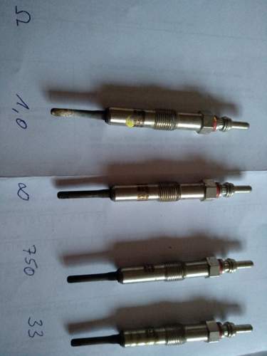

Auto heute abgeholt. Meister hat die Glühkerzen im ausgebauten Zustand mit Spannung beaufschlagt, hat defekt anhand des gluhbildes bestätigt.
Hier noch ein Foto, hab die Widerstände gemessen.
Hoffe, das Auto bei Minus Temperaturen jetzt ohne Murren anspringt. Wenn nicht melde ich mich hier nochmals.

Heute Härtetest, -3 Grad, sofort angesprungen.
Waren also nur die Glühkerzen.
Danke für die Hinweise zur Fehlersuche.
