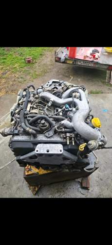

Hallo Guten Tag
Ich habe eine problem mit meine Renault espace
Das auto startet nich
Und wenn ich fehler auslese kommt nur das cod DF067
Hat jemand gleiche erfarubg?MfG Mulaj

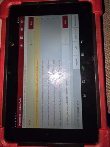

Ventilcodes für das Sommerset, mindestens zwei Ventilcodes sind gleich - hast du ein ventil getauscht , jedes ventil sollte einen eigenen code haben . stecke mal jedes ventil einzeln ab - lösche den code und schau was er auf 3 zylindern macht
Ich Habe das Motor generalüberholt.Und das Auto hat 5 jahre gestanden deswegen macht probleme ich graube nur elektrich.

Das ist eine 3.0Dci Isuzu motor.

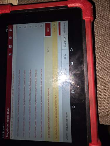

Klartext: Die Fehlermeldung DF067 bezieht sich auf REIFENventile (DF068 auch, die bezieht sich dann auf den anderen Satz). Und nein, ich bezweifle, dass dieser Fehler den Motorstart verhindert.
Aber wenn ich die beiden Fotos richtig interpretiere, sind da ja noch mehr Fehler, z.B. im Airbagsystem.

Das fehler ist im Steuergerät
Und wenn ich versuche zum starten geht nicht und kommt nur das fehler

Versuch mal mit PyClip, PyRen oder DDT4ALL die Fehler auszulesen!
