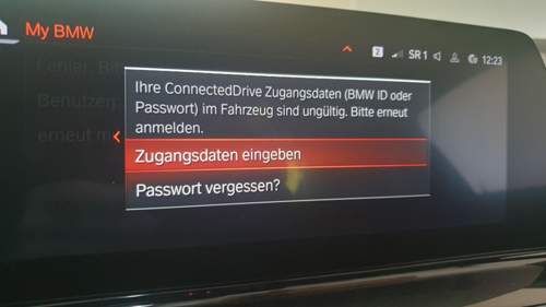

War jetzt 3Wochen in Urlaub (ohne Auto) und hatte auch keine Gelegenheit länger zu fahren. Was mir vor meinem Urlaub auffiel, obwohl die MyBMW APP eine Verbindung zum Fahrzeug hat und der vermeintliche Ladevorgang aktiv ist, komme ich im Fahrzeug nicht an die MyBMW APP. Es wird mir ein Fehler angezeigt, mit angeblich falschen Zugangsdaten (es hat vor meinem Service Anfang Nov. funktioniert), mit dem Hinweis mein Benutzerprofil zu entfernen und neu anzumelden. Das wiederum geht auch nicht, da man angeblich das Benutzerprofil über die BMW Servicehotline löschen muss.
Da hatte ich vor meinem Urlaub angerufen, die Dame meinte, es wären 2 verschiedenen Probleme und hat das Problem weitergeleitet. Habe dann vor ein paar Tagen eine Mail erhalten, ich soll in die Werkstatt fahren und das Telematik Steuergerät resetten lassen.
So ganz einig bin ich mit der Antwort nicht, da das Ganze kaum kostenlos abläuft und ich bin der Meinung, dass das APP Accountproblem schon auch mit nicht laden wollenden Remoteupdate zu tun hat. Hat jemand einen Tipp dazu, ich werde die nächste Woche einmal wieder den Service anrufen, um nicht doch einfach einmal meinen Account zu löschen und neu anzulegen.

Hilft nichts, hatten wir beim X5 mit OS7 auch schon, einfach die Zugangsdaten neu eingeben. Dann bekommt er wieder Zugang zum Account und dann dürfte es funktionieren.
Danke für die Info.

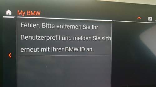

Das Problem ist (war?), dass ich, wenn ich auf "Zugangsdaten eingeben" drücke, erscheint der Text in Bild 2, "Zugangsdaten löschen", was dann wiederum auch nicht ging.

Habe jetzt einmal getestet eine Route auf dem Smartphone in der APP zu speichern - die wird mir auch dann in der APP im Fahrzeug angezeigt. Also scheint das komische Problem mit dem fehlerhaften Login von alleine beseitigt zu sein. Werde die Tage mal länger fahren, ob irgendwann aus den 0% wenigstens einmal 1% wird. Kann da jemand etwas dazu sagen, wie lange es dauert, bis überhaupt einmal ein Fortschritt zu erkennen ist?

Nach einigem hin und her hat es dann schlussendlich geklappt, das Remoteupdate vom Smartphone auf das Fahrzeug zu übertragen. Woran es lag weiß ich nicht.
Als ich aus einem 14tägigen Urlaub kam, war der Fehler „Ihre ConnectedDrive Zugangsdaten (BMW ID oder Passwort) im Fahrzeug sind ungültig. Bitte erneut anmelden“, verschwunden.
