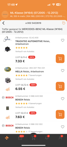

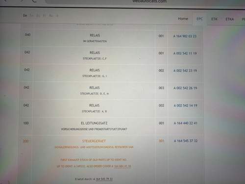

Habe gesehen das mein Relais D E und H unterschiedliche relaises haben wobei diese gleich sein müssten. Finde in WIS leider keine Teilenummer und bei AUTODOC verschiedene ampere für die selbe Teilenummer. Wie finde ich die richtige raus ?

25.99 in der NL .bei autodoc von hella nicht mal Die Hälfte . Gibt’s aber wie gesagt in 50 70 und verschiedene wideständen

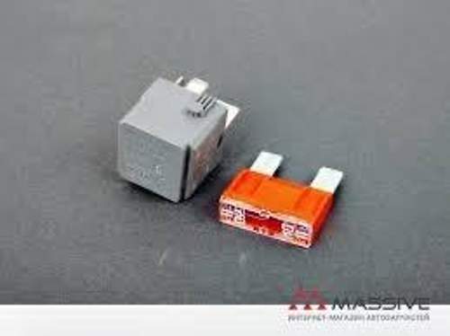

So Fehler mir den relaises ist behoben. D und E sind eben nicht gleich. Wer für seine sekundarluftpumpe ein Relais sucht erhält das set mit der 40 ampere Sicherung und A 002 512 87 19
Eben nicht A 002 542 26 19
Das set selber :
A 164 540 26 72 64

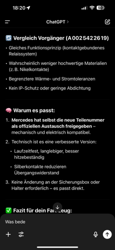

Kurzes Update hab die alte Sicherung gefunden die da vorher drin war bevor ich das set bei Mercedes gekauft habe: es war eine identische wie in der Liste steht ebenfalls 26 19 am Ende am steckplatz der sekundarluftpumpe . Laut chatgpt und Quelle Mercedes ist diese ersetzt wurden durch eine verbesserte Version 8719
