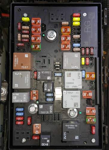

Ich faht nen Astra J ST (MJ 2015) 1,6CDTi und bin auf der Suche nach einer Relaisbelegung für den Sicherungskasten im Motorraum
Bin für jeden Hinweis dankbar

Das ist mir bewusst. Ich müßte nur wissen welches das Leiterplattenrelais für die FrontscheibenWASCHanlage im Sicherungskasten im Motorraum ist
In dem Deckel sollte eigentlich eine Belegung stehen :)
Als Piktogramm
über die steuergeräteintern leiterplattenmontierten gibt es keinerlei informationen.

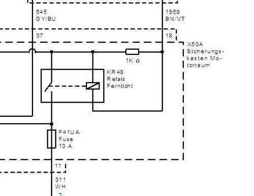

Relais KR48 ist für Fernlicht verantwortlich ud ist mit F41 (10A) abgesichert Rechts und F22 (10A) Links
Fernlicht

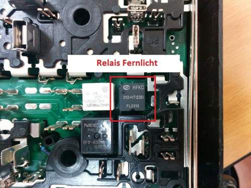

Es scheint ja so zu sein, dass auf der Platine noch Bauteile und Relais direkt verlötet sind.
Jetzt müsste man nur wissen, welches ist das Relais KR 48 auf der Platine.!??

Den musst du schnon komplet ausbauen und dann zerlegen, wie es ausschaut handelt es sich um eine auf PCB verlötetes Relais. Wo es sich befindet musst du schon selbst suchen.
So kompleziert soll das ja nicht sein, eben die kontakte verfolgen und durchklingeln. Es ist zwischen X50A pin 18 und 311WH Pin 11 was ja auch über F41UA geht. Es ist auch ein 1K Ohm wiederstand davor.
Den text braust du ja nicht übersetzen, da es sich da um eine Relais für Nebelscheinwerfer handelt was ausgetauscht wurde. Ist ja nur das du es halt bildlich dir anschauen kannst. insgesammt sind da 8 Relais.
Was ich auf dem Bild markiert habe ist nur eine vermutung. Eventuell Sichst du es auch so, wenn das bauteil verschmort ist.

Relais für Fernlich soll das hier auf dem bild sein, wie ich es so gelesen habe. HFKC 012-HT (235)
Relais
