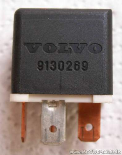

ich suche ein Relais für die Innenraumlüftung (Gebläse) für meinen Volvo 850 93er Baujahr, mit Klimaautomatik...
...das Teil sitzt hinter dem Handschuhfach und hat die Teilenr. 9128134
hatt da zufällig jemand eins abzugeben ?
außerdem bräuchte ich noch das "J" Relais vorne aus dem Motorraum hinter den Sicherungen.
(sitzt ganz links) Teilern. 9130269
hab ma zwei Fotos von den defekten Relais angehangen.
Wenn diese noch einer abzugeben hat, macht mir doch Bitte mal einen Preisvorschlag, würde mich freuen 🙂

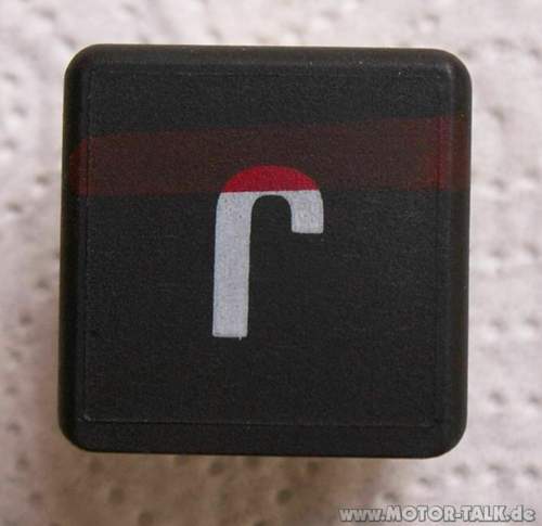

hier mal die aufgedruckte Schaltung meines Relais
Moin, aha , Danke.
Interessant, ein 93er Bj. und schon "high-tech" Relais ... mit Feldeffekt-Transistor (FET), also ein sog. Halbleiterrelais.

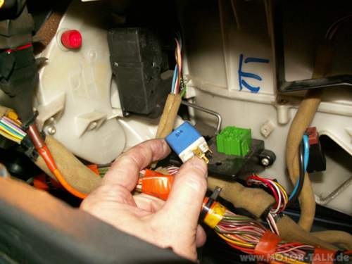

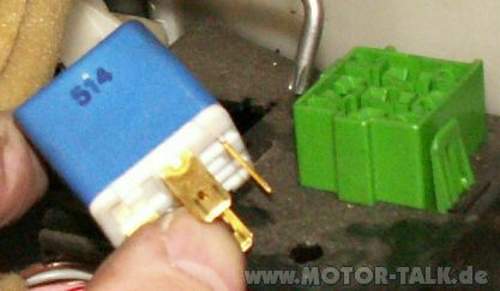

Ich habe heute mal mein Blaues gezogen, es hat tatsächlich 5-Pins, ist von HELLA (VOLVO 9130270); eingeprägte Schaltung ist als einfaches Relais dargestellt (nix "FET"😉 / ebenso Pin85 und 86 ist die Relaiswicklung (bei Dir eine Elektronik("Vorstufe", die den Leistungs-FET ansteuert) und mein Relais- Kontakt liegt zw. 30 und 87 (Schliesser). 30 und 87a scheint ein "Öffner" zu sein, also ist das Blaue ein 1-poliger Umschalter, wobei wohl eben die 87a nicht verwendet wird.
Sehe gerade deine oben angegebene J-Relais Teilenummer, ist quasi um "1" kleiner - könnte bedeuten, das Diese dann eben keinen "87a"-Pin haben (also rein 1-pol.-Einschalter).

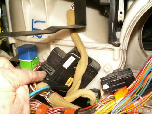

"... dieses Relais neben dem Gebläsemotor schaltet nicht mehr...."
Wie hast Du das getestet ? Relais ausgebaut und 12V "beliebig gepolt" zw. Pin85 und 86 gelegt und dann auf "Durchgang/Kontakt geschlossen" zw. Pin30 und 87 getestet ? Bei einem reinen Relais mit Relais-Wicklung ginge das, aber nicht bei einem Halbleiter-Relais.

Wie scuty schon sagte, hat das 'Relais' neben dem Lüfter nix mit ihm 'direkt' zu tun (obwohl ja in der Nähe montiert), sondern mit dem Druckschalter der Klima ("Hochdruckwächter Kältemittelkreis", im Motorraum).
Hier mal Bild/Schaltung eines J-Relais (für evtl. Interssierte), zum Vergelich die Schaltung des blauen "Klimaanlage-Relais" am Ende.
Der Vergleich zeigt also, dass das Blaue ein 1-pol. Umschalter (zw. 87a und 87) ist und das 'echte' J-Relais ein 1-pol. Einschalter ist; wobei die beiden mittleren Pins (Anschlüsse) bei "87" heissen und verbunden sind. Deswegen kann man wohl nicht 100% davon ausgehen, ein Blaues als "J-Relais" einsetzen zu können - falls in irgendeinem Sockel doch der mittlere Pin bei einem J-Steckplatz mitverdrahtet ist.

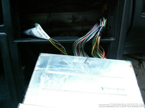

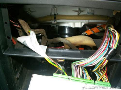

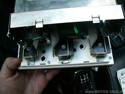

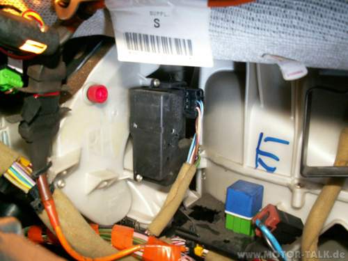

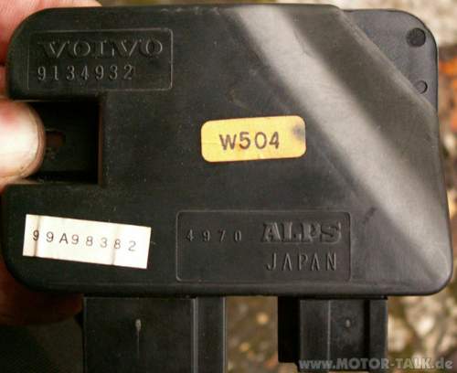

Eben nochmal rumgewühlt und vom Steck-Birnchen Wechsel einige Fotos gefunden; der mittlere Stecker müsste also der -A- sein und mind. eine braune Leitung haben. Pin A6 sollte ein dickeres schwarzes Kabel haben, das ist dann die 'Masse' für die ganze Steuereinheit. Diese Leitung geht auch wieder an einen 'Verzweigungspunkt' "Kühlgebläsekabelbaum/Klimatisieranlageneinheit", zu dem auch beide Masse-Anschlüsse (schwarze Leitung) der Ventilator-Motore der Innenraumtemp.-Fühler (im Dach) geführt sind (nicht aber an die 'Masse-Seite' der Temp.-Sensoren dieser Fühler).
