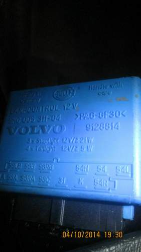

Kann mir Jemand sagen wo dieses tweetygelbe Relais hingehört und welche Funktion es hat?

Ist glaube ich der glühfadenwächter Relais für die Scheinwerfer gab es in den ersten Mj bis es in Lichtrelais ibtegriert wurde
Sollte an Position 201 kommen also im Fahrer Fußraum oben links

Ich habe eine 3. Bremsleuchte nachgerüstet, die aber ohne Funktion ist. Als ich beim 🙂 war hab ich mal gefragt ob er weiss was ich brauche. Daraufhin holte er einen etwas staubigen Schaltplan im Ausmaß meiner Anatomietafel hervor und schrieb mir die Teilenummer dieses Relais "F" auf, welches ich benötigen würde. (Läuft bei Volvo unter Classic Teil, Lieferzeit 9Monate bis Nie, ehemaliger VK um die 70€). Hab's in der Bucht gefunden und gekauft. Nur wohin nun? Und vorallem wofür? Laut OE ist's ein Glühfadenwächter....
Dazu soll gesagt sein, mein Glühfadenwächter im Cockpit verschwindet nach dem Start nun von alleine, ohne Betätigung der Bremse. Aber schon bevor die 3. Bremsleuchte ankam und nachdem Holzlenkrad und V70 Rückleuchten (mit Opas eigenen Lampenträgern) verbaut wurden.
Nein das ist falsch du brauchst ein gfw für hinten. Schau mal in ebay uk da ist der gfw sehr oft zu finden. Frag auch Tim volvo850xxx ob er nicht einen übrig hat 😉
Tn 9128814
Ahhhh, eine Teilenummer, top, Danke!

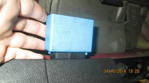

Wie gewünscht kommt hier das Bild zu dem GFW. Musste ein wenig rumdrehen, um ihn noch fotographieren zu können (war schon eingebaut), aber ich hoffe es nützt dir was. 🙂
Teilenummer ist 9128814. 🙂
Ein Angebot aus UK: http://www.ebay.co.uk/.../271539167902?...
Und da wir wissen, das doppelt besser hält, hier gleich 2 Bilder. 🙂
LG, Tim

Passt denn, wenn man die V70I-Heckklappe mit 3. LED-Bremsleuchte verbaut, auch der GFW aus dem V70I in den 850?
zany
1:1 habe ich drin
mal noch ne Frage dazu: bei dem alten GFW war es immer so, dass ich kurz die Bremse nach dem Anlassen treten musste, damit die Warnleuchte für ne kaputte Birne ausgeht. Jetzt geht die aber sofort nach dem Start aus, ohne das ich die Bremse treten muss.
Gehört das so? Denn mittlerweile hat man es schon regelrecht als intuitive Bewegung nach dem Starten drinne, dass man auf die Bremse tritt. 😁
LG, Tim
Kann sein das dieser GFW anders ist...Du kannst eine Birne rausnehmen beim Standlicht hinten und schauen ob das Ding angeht.
Also ich hab mal zum Spaß Bremse raus: da ging er nur an, wenn ich die Bremse getreten habe.
Dann Standlicht hinten: da war sie an, sobald ich das Licht angemacht habe.
Also scheint er insofern zu funktionieren. 🙂 Nur nicht so wie ich es gewohnt bin und eigtl auch wollte. 😁
