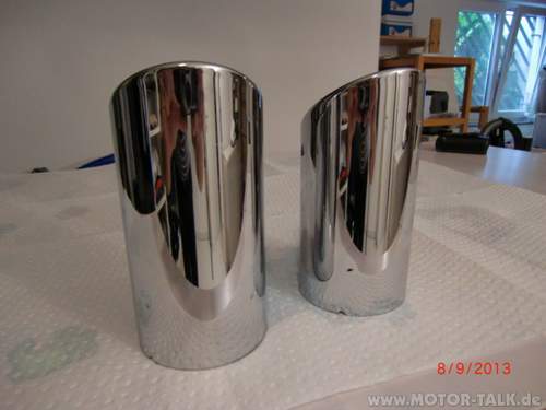

Servus zusammen,
meine Frau fuhr bis Ende 2011 als Dienstwagen einen 8K Avant mit 2.0 TDI ohne S line Ext.paket. Für die beiden nackten Endrohre haben wir damals die im Audi-Zubehörhandel erhältlichen Chrom-Endrohrblenden privat gekauft und montiert. Da meine Frau dann Ende 2011 auf einen 8K Avant 2.7 TDI umgestiegen ist, der ohne S line Ext.paket ab Werk Endrohrblenden hat, habe ich die Zubehör-Endrohrblenden vor der Rückgabe des 2.0 TDI demontiert und (leider ohne vorherige Reinigung) in unseren Keller gepackt. Nun muss meine Frau ihren 2.7er übermorgen (leider) wieder abgeben und er wird nun durch einen 8K Avant 2.0 TDI ohne S line Ext.paket ersetzt, der wiederum keine Endrohrblenden ab Werk hat, so dass unsere Zubehör-Endrohrblenden wieder zum Einsatz kommen sollen.
Gestern nun habe ich die beiden Blenden in unserem Keller herausgekramt und habe versucht, mit Reinigungspolitur (CENTRALIN Silberpflege), diese zu reinigen. Den oberflächlichen Schmutz habe ich problemlos damit entfernen können, jedoch ist es mir nicht gelungen, eine hartnäckige dunkelbraune bis schwarze Patina zu entfernen. Diese Patina befindet sich jeweils an dem Ende der Blenden, die den hinteren Abschluss des Fahrzeugs bilden und vertikal betrachtet an der unteren Seite der Blenden.
Verfügt jemand von euch über Erfahrungen bei der Reinigung der Original-Audi-Zubehör-Endrohrblenden und kann mir einen Tipp geben, wie ich diese Patina entfernen kann - idealerweise, ohne die Blenden selbst zu verkratzen?
Besten Dank und viele Grüße,
Glombo

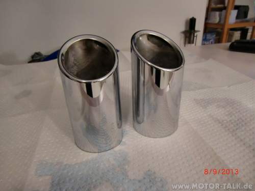

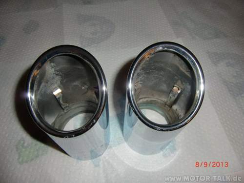

Soooooooooo. Reinigungsvorgang abgeschlossen. Sie sehen zwar nicht wie nagelneu aus, aber besser wird's leider nicht.
Die Empfehlung, NEVR DULL zu verwenden, hat nur teilweise geholfen. Die Watte ist gut dafür geeignet, nicht (mehr) eingebrannten Dreck zu entfernen (die Watte eignet sich übrigens super für die Reinigung von fettigen Edelstahl-Dunstabzugshauben in der Küche. Eure Frauen werden begeistert sein...). Aber in meinem Fall ließ sich der eingebrannte, fast schwarze Belag, der an den Blenden haftete, auch damit nicht entfernen.
Nach mehreren Versuchen bin ich am Ende dann wie folgt vorgegangen:
  • partielles Erhitzen der zu reinigenden Stelle mit einem handelsüblichen Feuerzeug
  • Tränken eines Wattepads mit Lösungsmittel (z. B. Pinselreiniger, Terpentinersatz, o. ä.)
  • Behandeln der zuvor erhitzten Stelle mit dem getränkten Wattepad
  • erneutes Erhitzen und wiederholtes Reinigen der betreffenden Stelle (so lange bis die Stelle sauber ist
  • die nächste Stelle ins Visier nehmen, erhitzen, u.s.w.
  • finales Behandeln der gesamten Blende mit NEVR DULL
  • Entfernen aller Reinigungsmittelrückstände wieder mit einem Wattepad und dem zuvor verwendeten Lösungsmittel
Nun stehen die Blenden hier zum Verkauf.
Einen schönen Abend noch,
Glombo
