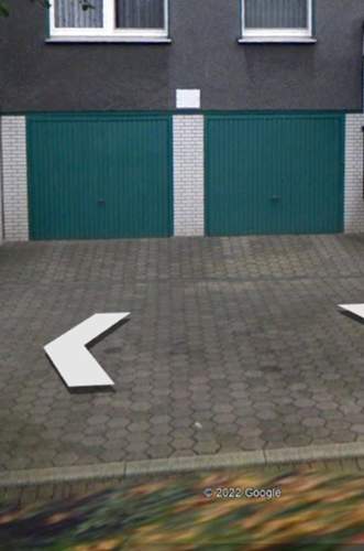

Man könnte sich jetzt sowas ähnliches vorstellen:
https://www.fertiggaragen-sehn.de/.../garagentyp_reihe1-1024x565.jpg
oder wie im Anhang wo von der grundstücksgrenze bis zum Garagentor >8m bei leichtem Gefälle sind.
Garage
