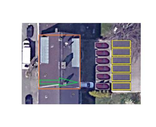

Im angehängten Foto die Situation bei mir (1967 gebaut):
Der grüne Pfeil ist die Einfahrt zum Hof. Gelb sind die Garagen.
Wenn auch nur der Erste vor seiner Garage parkt, hat das silberne Auto schon Probleme auf den Hof zu fahren.
Würden alle, bzw. einzelne vor den Garagen parken, werden andere behindert.

Ja, das steht dort, hat aber nichts damit zu tun. Die Zufahrt zum Garagenhof ist damit gemeint, nicht das individuelle Garagentor.
Nein, ein Garagenhof kommt in der Verordnung nicht vor und ist daher auch nicht gemeint, sondern die individuelle Garage.
