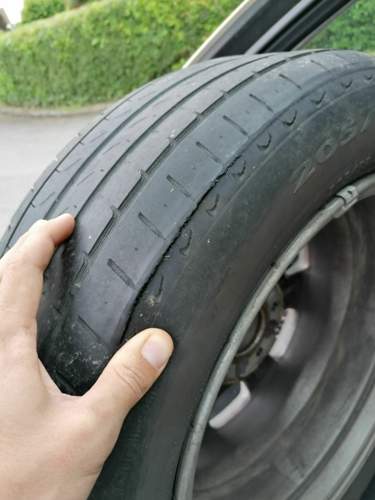

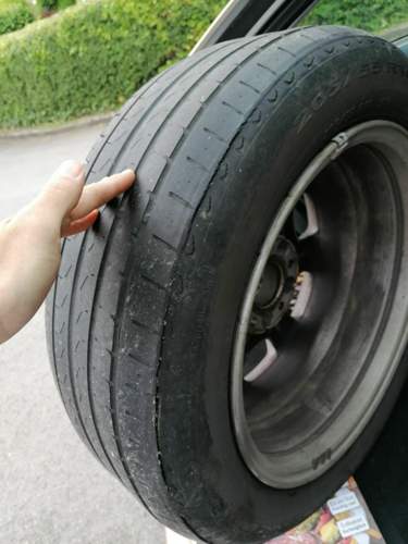

Hallo Leute,
ich hätte mal wieder gern eure geschätzte Meinung erfragt. Es geht um meine Reifen. Die sind jetzt nicht mehr ganz neu, ums mal positiv auszudrücken. ;-)) (s. Anlagen), möchte sie aber noch den Sommer fahren, um dann im Frühjahr neue zu kaufen. Mir geht es dabei nicht um eine rechtliche Meinung, sondern nur um´s Technische, also ohne die üblichen: "um-Gottes-Willen,-bist-du-lebensmüde-Argumente" der Reifenverkäufer oder Werkstätten. Das sind 225/35/18er. Eingetragen sind 195/65/15. KBA passt alles, die darf ich problemlos (ohne Eintragung, oder Nacharbeit) fahren.
In der Mitte haben die alle noch mind. 3 - 4 mm. Am Rand, bis auf v. r., noch 1,6 - 2 mm. Insgesamt, so schätze ich, habe ich also noch mind. genauso viel "gesunden" Gummi auf der Straße, wie ich mit den 195ern haben müsste. Dazu sei noch erwähnt, dass ich nicht mehr schneller als 120 fahre, was auch sehr selten ist. 90% fahre ich 50 km/h in der Stadt (Jahresfahrleistung um die 7.000 km). Besteht dabei, aus technischer Sicht, wirklich ein nicht mehr vertretbares erhöhtes Risiko eines Reifenplatzers, so wie es die Reifenverkäufer behaupten? Denen kann ich natürlich nur bedingt glauben, da die ja in erster Linie was verkaufen wollen. Nach meinem laienhaften Verständnis müsste die Karkasse doch, selbst wenn der Reifen komplett glatt wäre, so sicher sein, dass sie die zulässigen Traglasten noch hält, mal abgesehen davon, dass man dann im Regen gar keinen Halt mehr hätte.

Auch wenn es der TE nicht hören will, ich finde es unverantwortlich mit solchen Reifen zu fahren.
Er gefährdet nicht nur sich selbst damit sondern auch alle andern Verkehrsteilnehmer.
Man kann nur hoffen das ihn die Rennleitung schnellstens aus dem Verkehr zieht.

Also, auch wenn´s von meiner eigentlichen Frage weg führt, hab ich mir jetzt doch mal die STVZO gezogen. Im § 36 heißt es dazu:
Das Hauptprofil muss am ganzen Umfang eine Profiltiefe von mindestens 1,6 mm aufweisen; als Hauptprofil gelten dabei die breiten Profilrillen im mittleren Bereich der Lauffläche.
Es spielt also keine Rolle, wenn die Breit-Reifen am Rand abgefahren sind, wichtig ist, dass sie in der Mitte (bei ca. 3/4) noch gut sind, und das sind sie! Deswegen hat der TÜV mich letztes Jahr damit auch durch gelassen. Da waren die Innenkanten der Hinteren auch schon glatt. Aussagen, dass die Profiltiefe am ganzen Profil mind. 1,6 mm haben müssen sind damit Quatsch.

Die gehen doch noch. Die Lauffläche löst sich doch nur im Randbereich 😉 Naja Scherz beiseite.
An den Themenstarter aber den Vorschlag die Reifen nicht weiter zu fahren. Da kommt bald das Gewebe durch und falls die Spur verstellt ist, passiert das schneller als einem lieb ist.
Vielleicht kannst du vorerst auf deine Winterreifen wechseln oder für den Übergang in den Kleinanzeigenbörsen für einen günstigen Kurs einen Satz gebrauchte 195 auf Felge bekommen. Gerade bei Nässe wird es dir helfen und ggf. den nötigen Meter bringen. Der Reifen ist nun mal die einzige Verbindung zur Straße.

Die sachlich technische Auskunft lautet:
Die Reifen sind Schrott, und müssen umgehend ersetzt werden!
Außerdem demonstrierst du deutlich, dass du weder technisches Verständnis noch Verantwortungsbewusstsein hast.

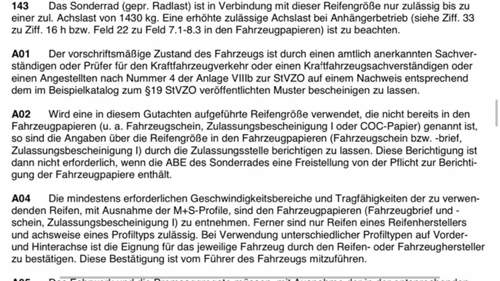

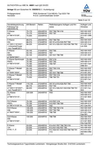

Dass 225er Reifen auf 18“ Felgen üblicherweise eine Eintragung brauchen und der Fall hier wirklich selten ist, sollte wohl auch klar sein.
