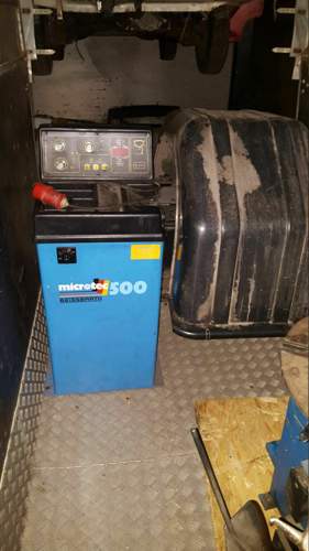

Moin. Hab kostengünstig die o.g. Wuchtmaschine erstanden. Der Verkäufer sagte mir das sie beim wuchten angefangen hat dauerhaft zu piepen und seit dem nichts mehr geht. Leider habe ich keine Unterlagen für das Gerät. Kann mir jemand einen Tipp geben was die Ursache für das piepen sein könnte oder hat jemand eine bedienungs- / serviceanleitung oder einen stromlaufplan dafür?

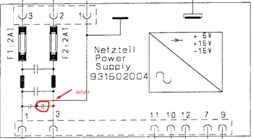

hab jetzt erstmal alles, was verdächtig aussah, nachgelötet um kalte lötstellen auszuschließen. muss ich die tage mal ausprobieren.
das gerät bleibt beim hochfahren schon im selbsttest hängen, kann also eigentlich nur an der platine liegen...

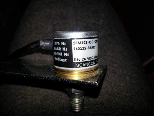

ich hätte die Möglichkeit eine MT 530 zu kaufen. Zeigt nach dem Anlaufen auf dem linken Display "err" an und auf dem rechten Display die Zahl "1"
Hat mir bitte jemand die Fehlercodes?
Viele Grüße und Danke!
Error 1: Antrieb/Lichtschranke defekt
Dreht sich das Rad?
Dann reinschauen ob eine "Zahnscheibe vorhanden ist. Versuchen zu reinigen.
Meist keine Lichtschranke mehr verbaut sondern Drehpoti (endlos). Sitzt am Ende der Welle.
Viel Glück.
